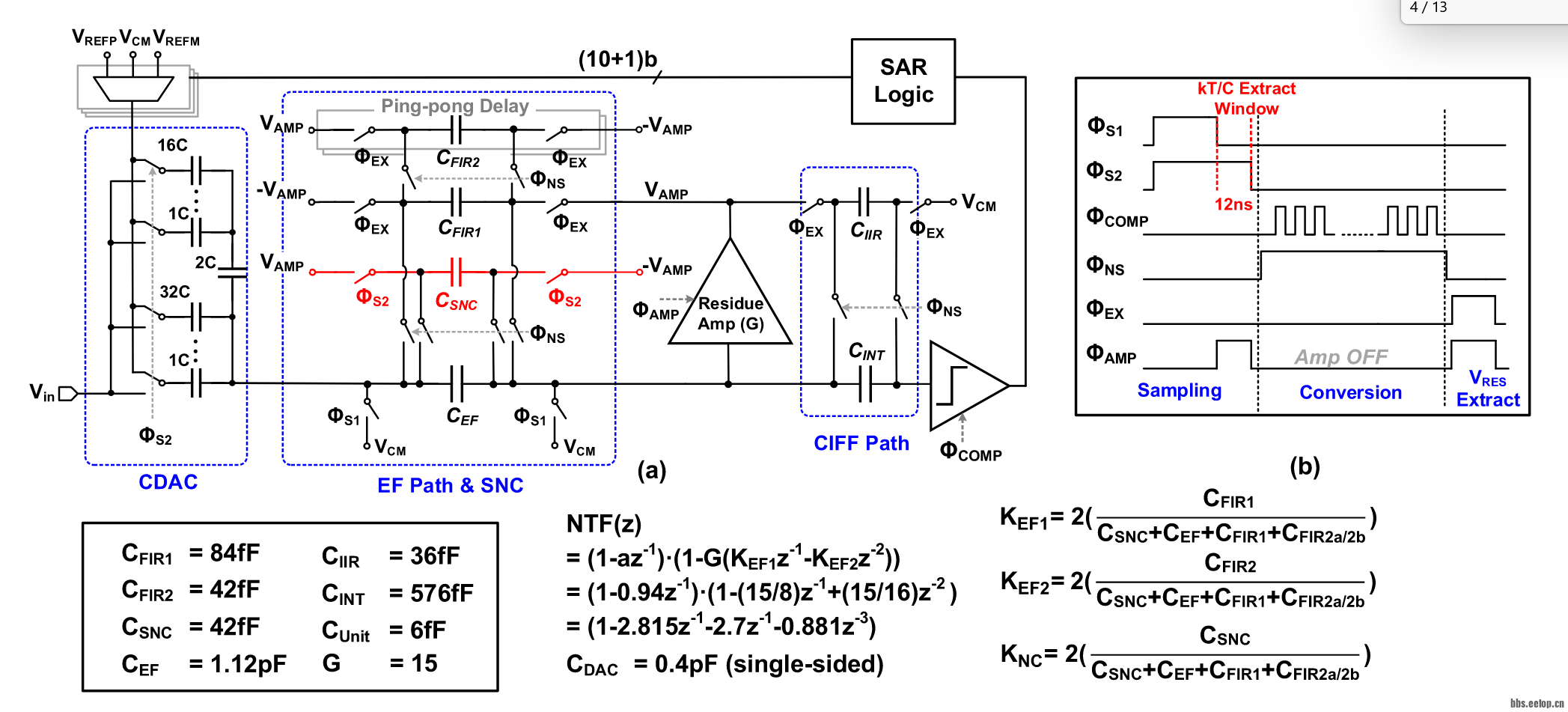

发表于 2025-8-4 21:12:25 | 显示全部楼层
公式(4)应该有误,缺少一个G;
公式(2)和公式(3)代入到(1),得到公式(4);
公式(4)与Fig 6 中的NTF(z),还有第IV部分,“NTF(z) = (1 − GKEFz−1 + 0.5 · GKEFz−2)(1−0.94z−1) = 1−K1·z−1+K2·z−2−K3·z−3”形式不一致;

 楼主| 发表于 2025-8-7 08:39:27 | 显示全部楼层
想了一下 确实有一个z^(-1),原论文那边是正确的
