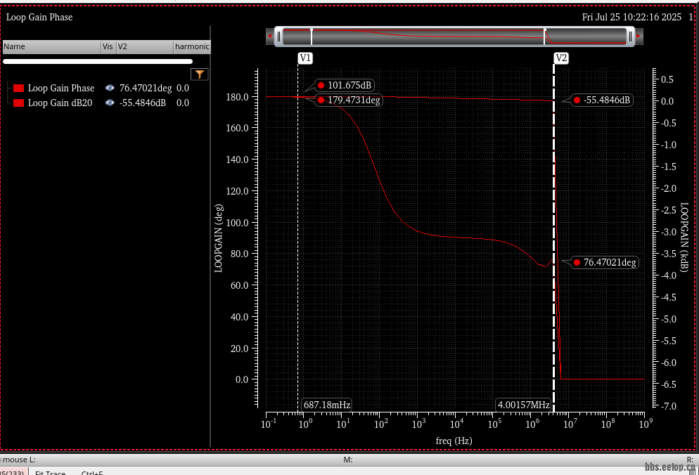

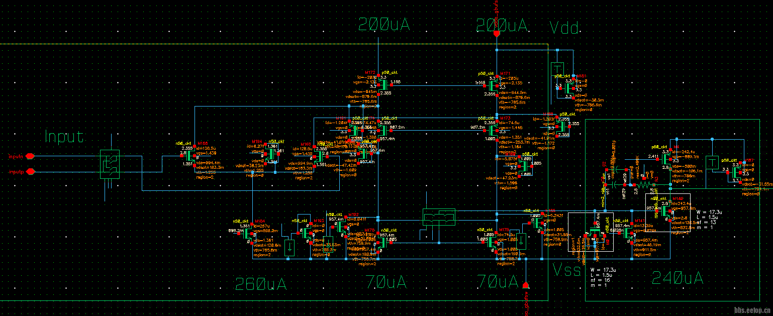

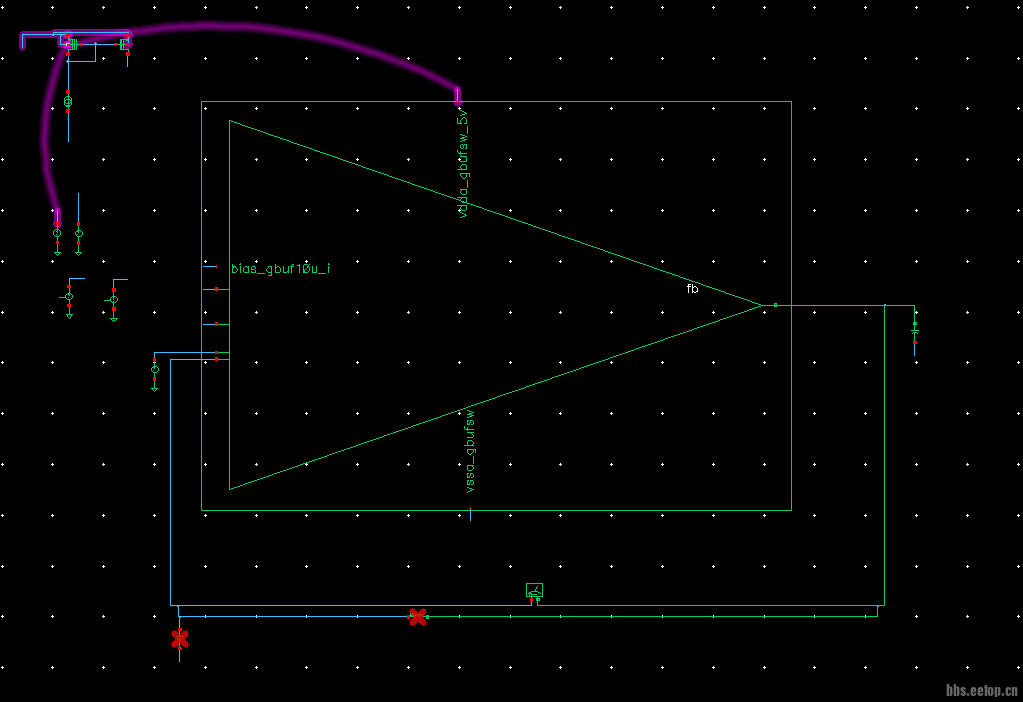

电路是二级运放,第一级折叠cascode,第二级共源,负载12pF的电容,已经仿真过DC,工作点正常,仿真了一下AC,AC结果显示带宽在9MHZ。后来仿真PSS+PSTB,斩波工作频率为100KHZ,斩波工作后,仿真出来的结果图是这样的,不知道对不对,另外为什么仿真出来带宽就只有4MHZ了,而且我调整米勒电容,带宽也没有变化,这是怎么回事?
