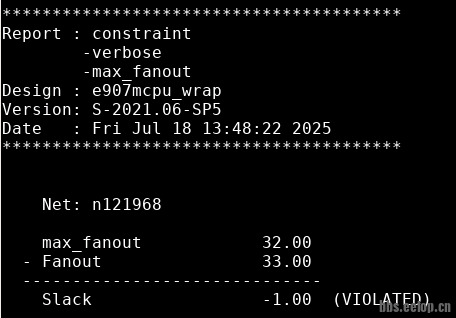

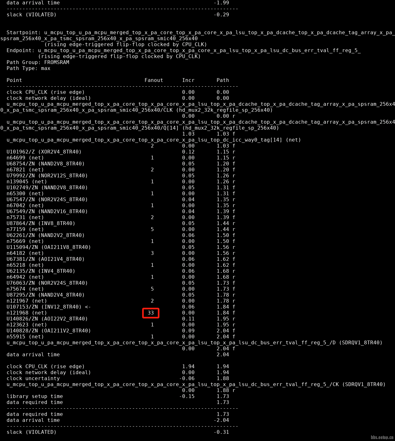

本人dc小白,我在dc_shell中设置了set_max_fanout 32,但是现在还有一个fanout为33的net,按照道理来说max_fanout这种Design Rule Constrain设了多少他就会卡成多少,这种情况是不是有什么的option可以去强制把这个fanout卡住呀?还请大佬赐教!
set_max_fanout 32
set_max_fanout 32
report_constraint -max_fanout -verbose
