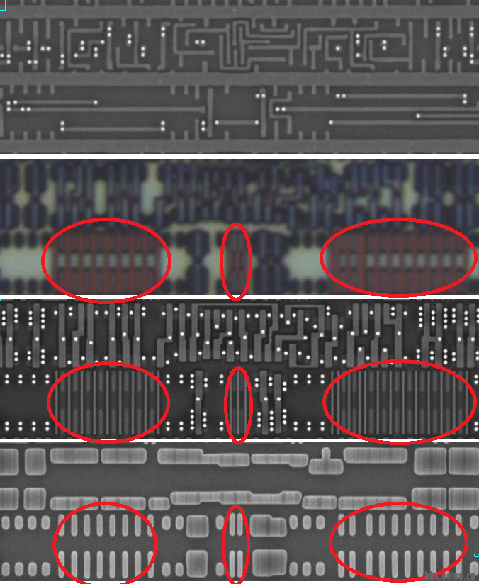

各位大神,请教一下,这种数字部分被综合出来的版图,其中有一些TO、GT填充的结构,是做dummy的吗?多谢!
发表于 2025-7-17 15:58:59 | 显示全部楼层
也有可能是MOS CAP
发表于 2025-7-17 16:22:41 | 显示全部楼层
filler cell,填充用的
回复 支持 1 反对 0
发表于 2025-7-17 19:48:43 | 显示全部楼层
应该是Decap吧
发表于 2025-7-18 08:31:02 | 显示全部楼层
有些是密度的考量。
发表于 2025-7-18 13:39:21 | 显示全部楼层
请问如何减少这些cell呢?
