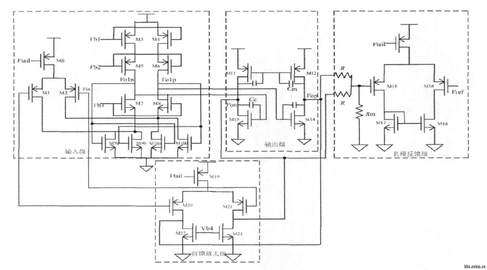

     各位大佬大家好,小弟我最近按照何乐年老师经典教材上面的例程,复现仿真了一款基于NMC补偿的全差分运放,其中电路图如图1所示:

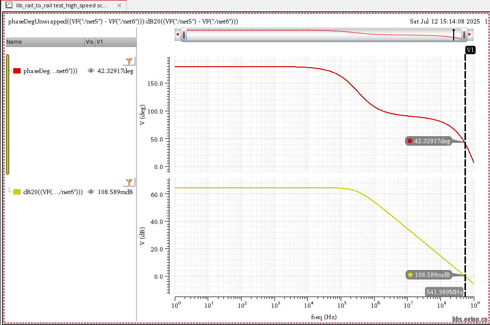

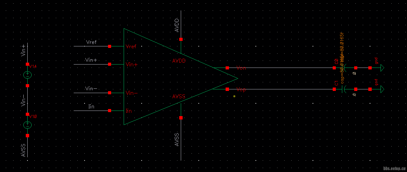

目前我已经按照何老师的教材完成了设计,并且完成了静态工作点的仿真,基本都符合预先的设计,并且进行了开环的增益、相位裕度仿真,testbench以及仿真结果如下:
testbench
testbench
开环仿真结果
开环仿真结果

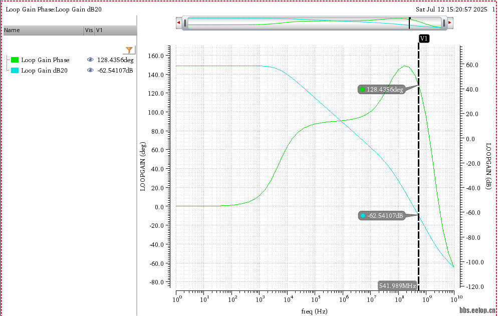

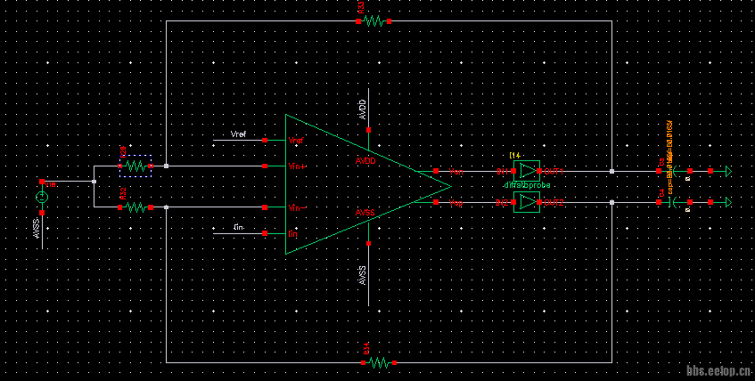

可是我在进行环路stb仿真时,将运放接为单位增益模态,按理来说此时仿真结果应该和开环结果相符合,可是仿真结果却大相径庭,testbench以及结果如下,还请各位大佬看到以后指点迷津,谢谢!
testbench
testbench
测试结果
测试结果
回复 支持 0 反对 1
发表于 2025-7-12 17:02:49 | 显示全部楼层
Sun.com 发表于 2025-7-12 15:21
可是我在进行环路stb仿真时,将运放接为单位增益模态,按理来说此时仿真结果应该和开环结果相符合,可是仿 ...
此处的反馈网络中电阻取值是多少?
 楼主| 发表于 2025-7-13 13:20:04 | 显示全部楼层
解大宝 发表于 2025-7-12 17:02
此处的反馈网络中电阻取值是多少?
大佬您好,我这里取得都是100M
发表于 2025-7-14 10:18:07 | 显示全部楼层
Sun.com 发表于 2025-7-13 13:20
大佬您好,我这里取得都是100M
那你这就不是单位增益负反馈了,是反馈系数1/2的环路增益,看到的增益应该比开环降6dB,而且电阻会和输入电容形成额外极点
 楼主| 发表于 2025-7-14 16:42:32 | 显示全部楼层
Riching 发表于 2025-7-14 10:18
那你这就不是单位增益负反馈了,是反馈系数1/2的环路增益,看到的增益应该比开环降6dB,而且电阻会和输入 ...
您好,这个接法是我在论坛其他大佬那边看到的,我又去搜索了一下,单位增益接法不就是类似于差分输出,把极性相反的输入输出端口接在一起,然后像我这样中间接入阻值相同的电阻吗?
 楼主| 发表于 2025-7-14 16:45:14 | 显示全部楼层
关于我这边电路问题,我目前认为是我diffstbprobe没把共模反馈给断开,导致没有完全把所有反馈环路断开,不符合此类工具的使用规范,所以才放不出东西来。
发表于 2025-7-14 17:21:44 | 显示全部楼层
Sun.com 发表于 2025-7-14 16:42
您好,这个接法是我在论坛其他大佬那边看到的,我又去搜索了一下,单位增益接法不就是类似于差分输出,把 ...
问题是这样接就像是比例放大电路啊,反馈系数不是1,你可以推一下。而且电阻会和输入管寄生电容形成高频极点。
发表于 2025-7-14 17:23:50 | 显示全部楼层
Sun.com 发表于 2025-7-14 16:45
关于我这边电路问题,我目前认为是我diffstbprobe没把共模反馈给断开,导致没有完全把所有反馈环路断开, ...
你有cmfb的话,如果输入共模和输出是一样的话,直接短接输入输出就可以测,不用电阻和输入源
