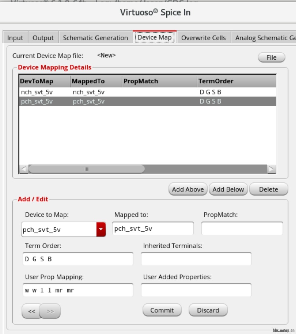

反复检查过,没有问题,不知道是哪里出了问题。map截图如下:

没用过这个功能,估计需要map到Cadence自带的devices,如nmos, pmos等,而不是mapped to nch_svt_5v, pch_svt_5v
