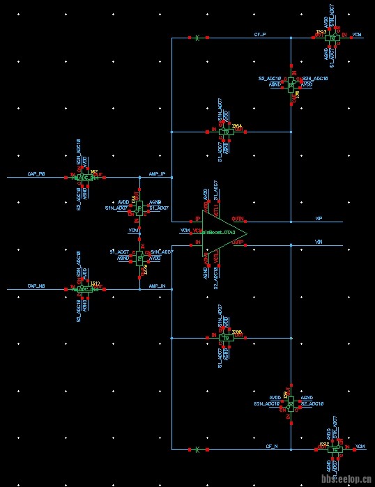

发表于 2025-9-15 15:16:22 | 显示全部楼层
套筒式全差分运放的开关电容共模反馈
大佬,我最近在做16bit pipe-SAR ADC的毕设,两级,第一级7bit 第二级9bit,一位级间冗余,级间运放用的两级Gainboost OTA,开关电容共模反馈。我把运放接到SAR ADC中间后,发现同一个输入下,每次放大后的差值都在变化,至今还不清楚问题出在哪了,会不会是连接方式有问题,还是运放的问题。求大佬有空能解答一下小弟,万分感谢!
这是级间运放连接方式:CAP_P0,CAP_N0连接到第一级SAR ADC(下极板采样)的电容上极板;VIP,VIN连接到第二级SAR ADC的下极板。

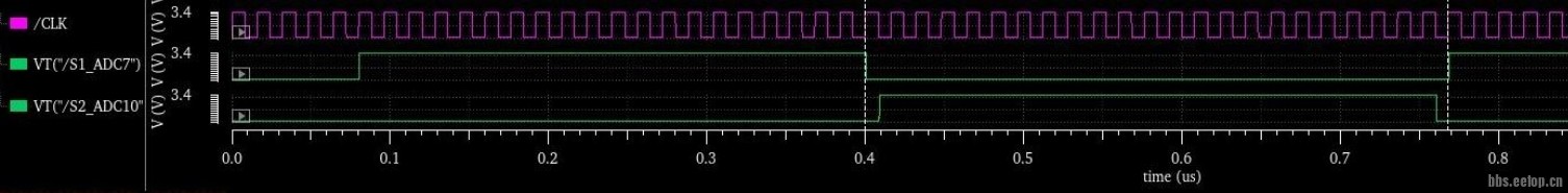

这是运放用的两相不交叠时钟,不交叠时长有8ns。

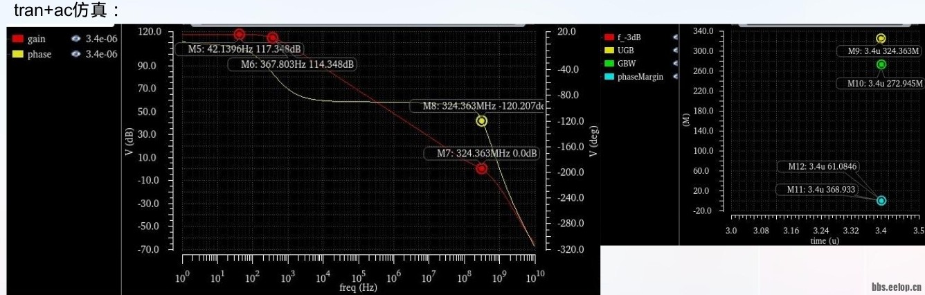

这是两级运放的tran+ac仿真,取了输出共模稳定的点仿的。
