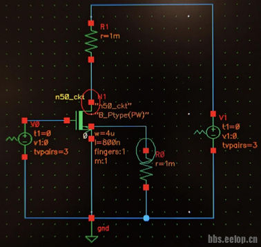

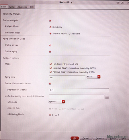

我的仿真结果中,HCI mode是正常变化的,7年左右达到0.1的退化标准,
但是在PBTI mode和NBTI mode下仿真达到0.1的退化标准,得到的使用寿命是10e9年。
然后我单独仿真了PBTI mode和NBTI mode,发现在这两个模式下的电路不发生老化。
接着试了十个不同的管子,发现PBTI mode和NBTI mode下都未发生老化。
请问是我哪里设置错了还是mode本身有问题?

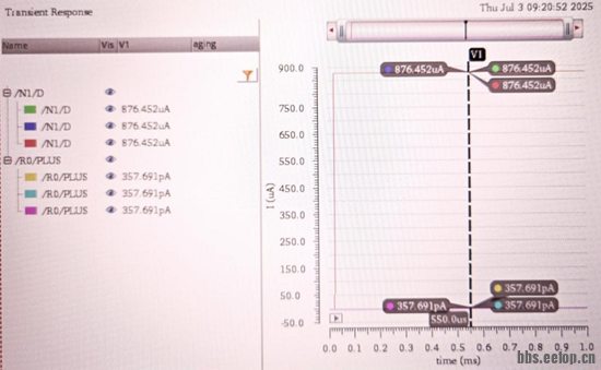

搭楼问一下,图片里的仿真结果,最右侧的age,代表什么意思?文件里说是 age used in aging simulation.
指的是equivalent DC operating time ?
 楼主| 发表于 2025-7-3 15:07:53 | 显示全部楼层
age指的是你模拟的几年老化的时长,比如3年、10年后MOS管的性能情况
发表于 2025-7-4 16:52:40 | 显示全部楼层
应该是正常的,你可以看下对应的文档。
 楼主| 发表于 2025-7-11 15:03:24 | 显示全部楼层
nanke 发表于 2025-7-4 16:52
应该是正常的,你可以看下对应的文档。
谢谢!我检查了对应的文档,发现这个确实是正常的。

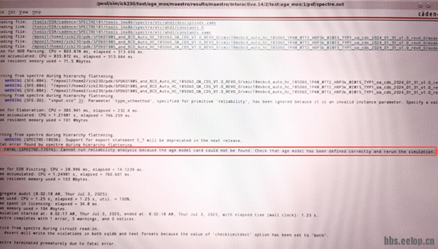

但是我最近换了SMIC的工艺再次进行老化仿真,按照相同的流程设置完后老化并未发生,您知道是什么原因么
使用maestro进行stress仿真时h出现了报错:
Fatal: cannot run reliability analysis because the age model card could not be found. Check that age model has been defined correctly and rerun the simulation.
发表于 2025-7-11 15:06:26 | 显示全部楼层
报错已经回答你的问题了,aging要专门的model,smic的不清楚。

 楼主| 发表于 2025-7-25 09:10:55 | 显示全部楼层
sxwlalala 发表于 2025-7-23 19:03
aging model 是拿TSMC直接提供的嘛?
我用的是SMIC的,pdk里面包含aging model
