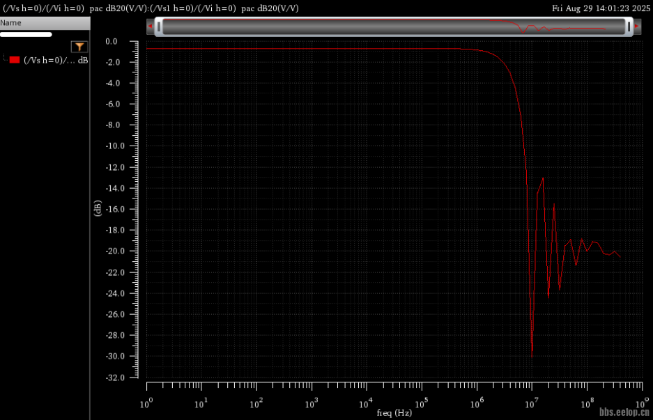

发表于 2025-8-29 14:45:28 | 显示全部楼层
西南蛋王 发表于 2025-4-8 12:10
相关问题的图片
请问楼主pac仿真是如何设置的呢?我跑pac之后查看电压增益结果出来的曲线如下图,请问这是为什么?第一个拐点10M是我的时钟频率。
