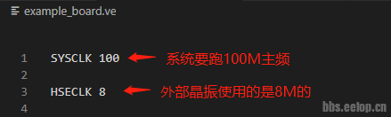

一、时钟的配置:AG32 通常使用 HSE 外部晶体(范围:4M~16M)。
AG32 中不需要手动设置 PLL 时钟(时钟树由系统自动配置,无须用户关注)。用户只需在配置文件中给出外部晶振频率和系统主频即可。
配置方式:
在 ve 文件中配置如下:
登录/注册后可看大图
编辑
这里配置的值,会在mcu的系统初始化时,代码中自动获取并使能。
系统主频的可配置范围:参考 datasheet 中各型号的最高主频(通常是 248M)
外部晶振的可配置范围:4 ~ 16

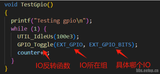

对SDK下gpio样例代码的解释:
在examples/example/example_gpio.c里,只有最简单的一个IO翻转示例:
登录/注册后可看大图
编辑
GPIO_Toggle是反转函数。从这个函数点进去(Ctrl +鼠标左键),可以看到gpio函数集:
登录/注册后可看大图
编辑

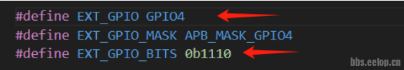

EXT_GPIO和EXT_GPIO_BITS是定义的gpio宏。
注:这里能用GPIO_Toggle,是因为在前边的board_init()函数里已经初始化过该gpio了。
点进去EXT_GPIO宏可以看到定义:
登录/注册后可看大图
编辑
注意,这里的EXT_GPIO_BITS值为0b1110(即:0x0e),意思是BIT1/BIT2/BIT3的3位一 起操作。0b1110这里等价为:GPIO_BIT1|GPIO_BIT2|GPIO_BIT3
那么,GPIO_Toggle(EXT_GPIO, EXT_GPIO_BITS) 这句代码的意思,就是对GPIO4_1/GPIO4_2 /GPIO4_3的3个IO一起反转。

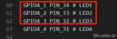

在样例的VE里,定义引脚如下:
登录/注册后可看大图
编辑
那么,跑样例时,就可以看到开发板上的3个LED(LED1 LED2和LED3)闪烁了。
而LED4因为没有操作该IO,LED4依然是灭的状态。

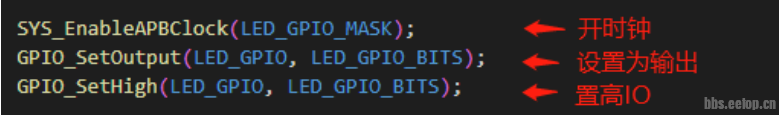

步骤二:

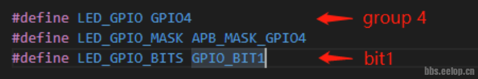

定义使用的宏:(也可以不定义,直接在代码中使用)
登录/注册后可看大图
编辑
步骤三:
  代码中调用:
登录/注册后可看大图
编辑

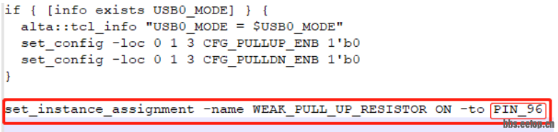

编辑
内容:set_instance_assignment -name WEAK_PULL_UP_RESISTOR ON -to PIN_96
或者使用:set_instance_assignment -name CFG_KEEP -to PIN_96 2'b10 -extension
(以上两个上拉的语句意义等价,使用时二选一)
注意:如果是cpld中要实现上拉,这里的PIN_96要用cpld里的信号名字。
如果设置下拉,则使用以下方式:

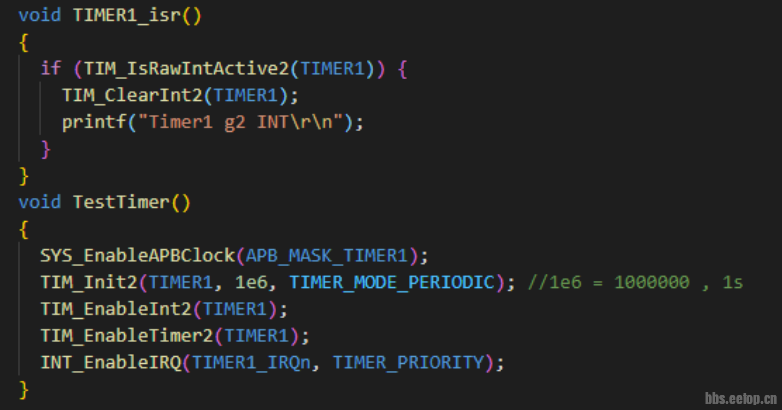

举例:
用Timer1的group2产生1s的循环定时:
登录/注册后可看大图
编辑
中断函数TIMER1_isr在SDK中已经默认指定。

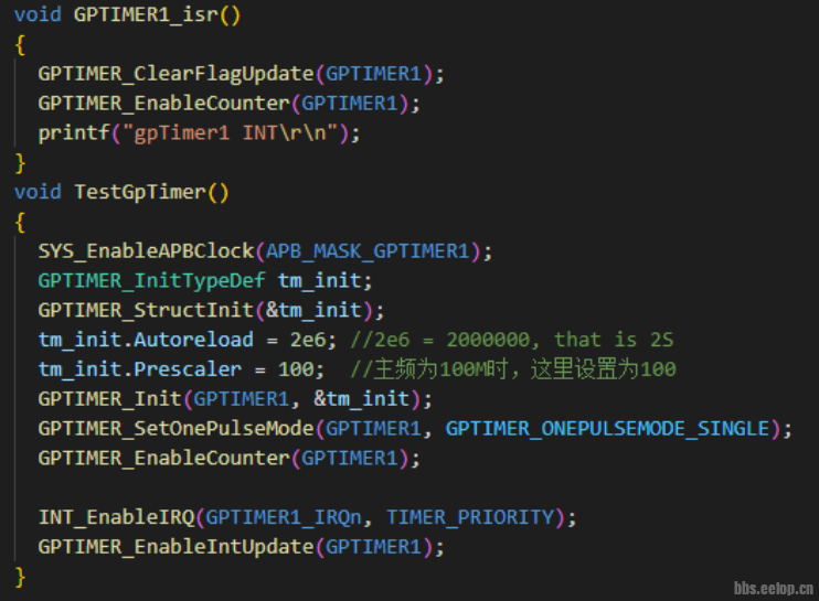

1、用于简单定时用于简单定时,只需要关注一个函数:GPTIMER_Init,
设置好参数后,启动计时即可。
举例:
用gpTimer1产生2秒一次的定时。
登录/注册后可看大图
编辑
这里使用到的中断函数GPTIMER1_isr,已被SDK自动设置。

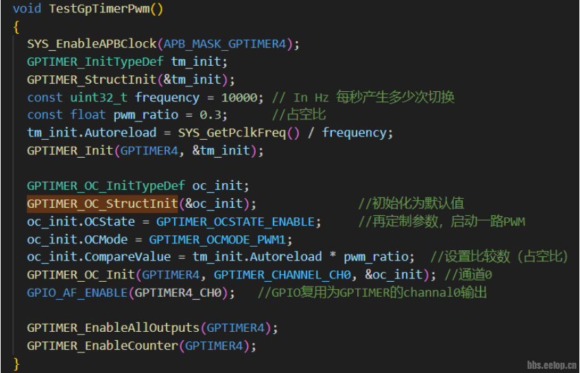

2、用于pwm输出用于pwm输出时,要设置两个函数:GPTIMER_Init 和 GPTIMER_OC_Init。
GPTIMER_Init中设置多长时间触发一次timer;
GPTIMER_OC_Init中指定pwm输出通道及设置pwm的占空比;
举例:
用gpTimer4在通道0上产生pwm输出。
登录/注册后可看大图
编辑
除了上述的代码控制外,还需要在ve中添加映射关系:
登录/注册后可看大图
编辑
这样的情况下,pwm才会输出到管脚上。

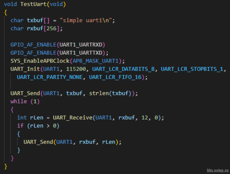

七、Uart的使用AG32可用的UART有5个,分别对应UART0、UART1、UART2、UART3、UART4。几个Uart的功能和用法是完全相同的。
样例工程中,UART0被做为输出log的串口。其他几个UART可被用户直接使用。
串口使用较为简单,这里讲述下几个重要函数:
初始化函数:
void UART_Init(UART_TypeDef *uart, UART_BaudRateTypeDef baudrate, UART_LCR_DataBitsTypeDef databits,
        UART_LCR_StopBitsTypeDef stopbits, UART_LCR_ParityTypeDef parity, UART_LCR_FifoTypeDef fifo)
参数说明:
  • Uart:UART0、UART1、UART2、UART3 or UART4
  • Baudrate:波特率,如 115200
  • Databits/stopbits/parity:
  • Fifo:是否开启16字节的fifo缓冲
收发函数:
  • UART_Send(UART_TypeDef *uart, const unsigned char *p, unsigned int num)
  • UART_Receive(UART_TypeDef *uart, unsigned char *p, unsigned int num, unsigned int timeout)
  • 收函数的timeout,是如果收不满num个字符,就等待多少个tick。可以为0。
样例1、实现Uart1的简单收发
  • 增加ve对uart1的管脚配置:
登录/注册后可看大图
编辑
  • 代码中实现如下:
登录/注册后可看大图
编辑

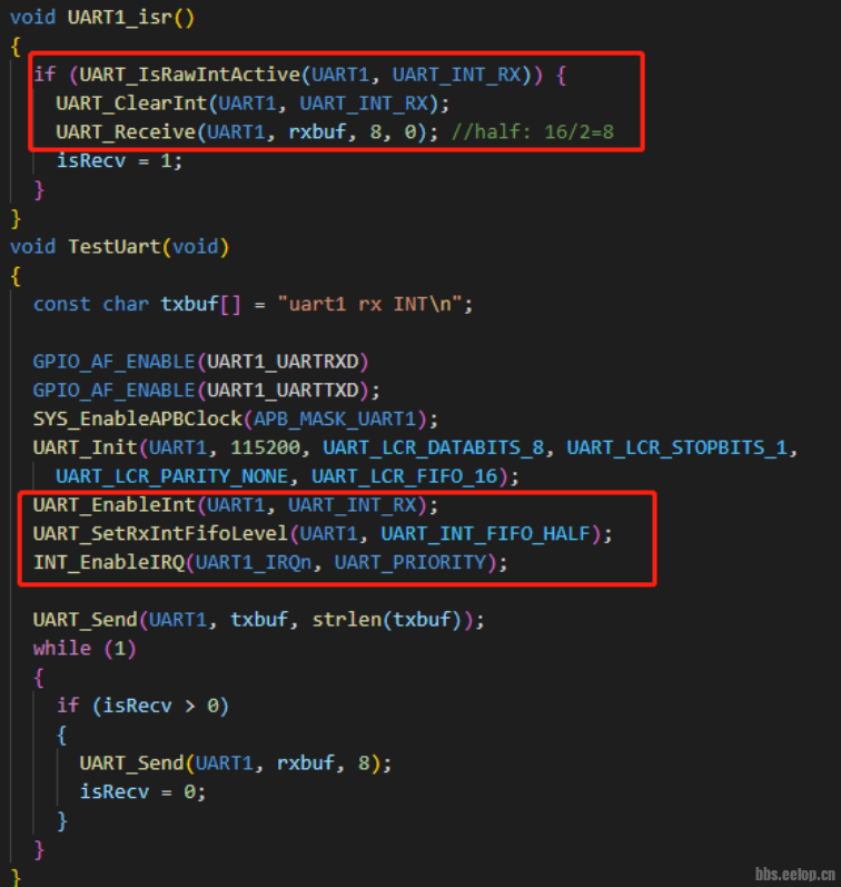

样例2、使用接收中断来收取数据
代码部分可参考以下方式(新增的红框代码):
登录/注册后可看大图
编辑
中断函数UART1_isr在SDK中已经默认关联,不用手动设置。
在中断函数中,要判别中断来源再继续操作。
上例中,收FIFO因为设置为16字节,半数触发时,收到8个字节就会触发中断。
如果每来一个字节中断接收一次,可以在UART_Init中设置参数为UART_LCR_FIFO_1,并且不用再调用UART_SetRxIntFifoLevel函数。

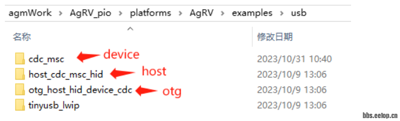

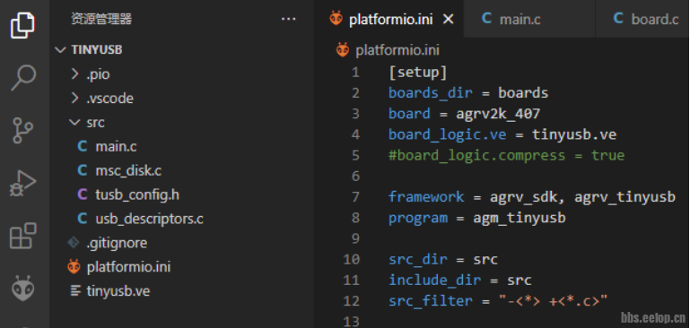

例程位于路径examples\usb下:
登录/注册后可看大图
编辑
简单应用举例(使用device样例,其他两个相似):
在device的例程中,usb被同时枚举为cdc和 msc(还支持HID和MIDI)。
1. vsCode打开该文件夹工程;
打开后如图:
登录/注册后可看大图
编辑

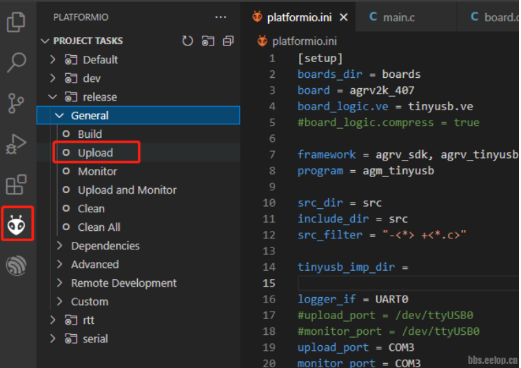

2. 直接烧录ve和程序bin;

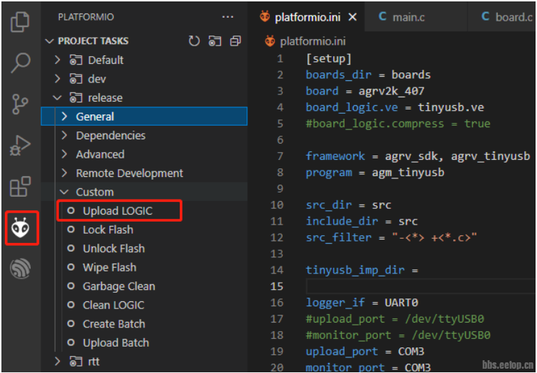

烧录ve:
登录/注册后可看大图
编辑
烧录bin:
登录/注册后可看大图
编辑

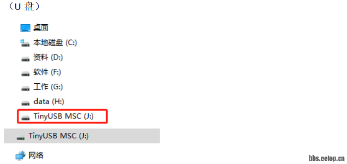

3. 上电启动,然后USB线连接到电脑(开发板上对应micro口的那个USB口)
就可以看到PC端的U盘和cdc串口,如下图:
(cdc串口)
登录/注册后可看大图
编辑
(U盘)
登录/注册后可看大图
编辑

如果要集成到自己的工程(如,要在example中使用),需要修改:
1. Platformio.ini中增加对tinyUsb的引用:
登录/注册后可看大图
编辑
注意,引用多个库时,用逗号隔开,并且逗号后边要加空格。
2. ve文件中增加:
登录/注册后可看大图
编辑
3. 代码部分调整:
将tinyusb下的src路径文件,修改main.c后放入example下的src。
修改点:
Main.c文件重命名;main()函数重命名;去除main()中的board_init函数;
重命名后的main函数在example下的main()中调用;
4. 编译并烧录ve和代码,即可正常运行。

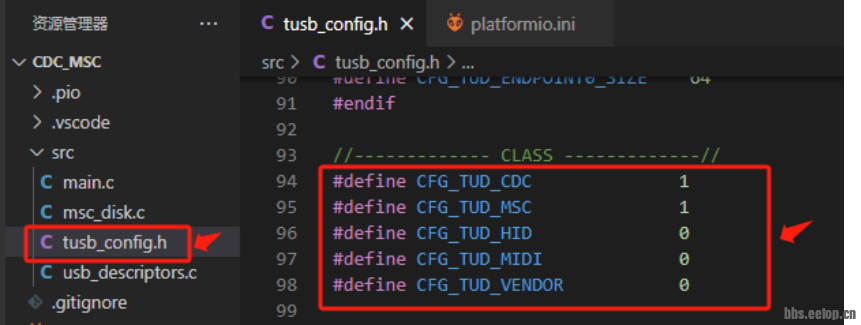

在例程中,USB描述符、回调、配置(CDC、HID、MSC、MIDI)均已通过接口开放出来, 在src路径下的.c.h中。用户可根据自己的需求订制或修改。
可通过头文件中的宏来配置要开放的枚举类型:
登录/注册后可看大图
编辑

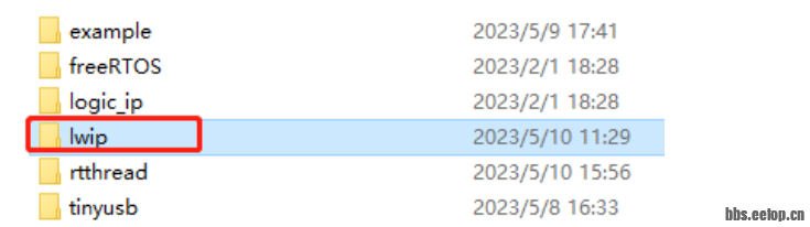

样例使用:
打开样例工程lwip,
登录/注册后可看大图
编辑

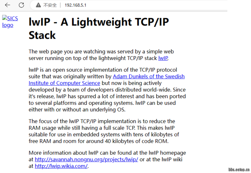

在开发板上测试例程时,步骤:
  • 分别编译并烧录ve和code;
  • 然后用网线连接 PC和开发板,并修改PC的IP地址为 192.168.5.2;
  • 在PC的浏览器上输入: http://192.168.5.1
此时,可以在网页上看到开发板中展示的画面:
登录/注册后可看大图
编辑

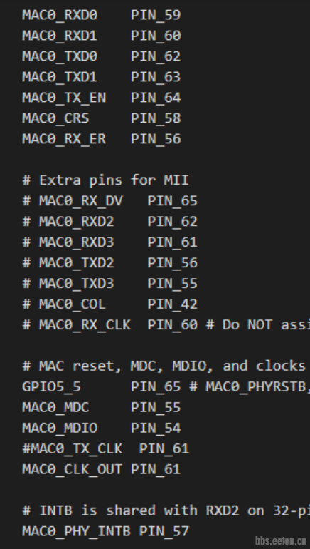

2. 修改ve配置文件中mac相关IO对应,如:
登录/注册后可看大图
编辑

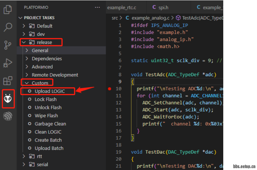

注意,第一次打开ADC/DAC功能时,需要重新编译烧录一次ve:
登录/注册后可看大图
编辑

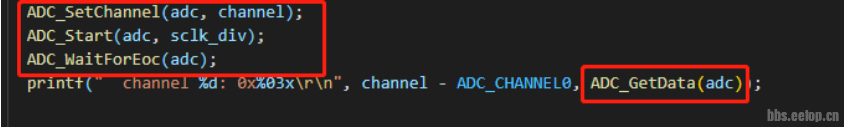

ADC共有15个channal,每个channal均可配置到任一个ADC上。
ADC的简单使用:
参考TestAdc函数,ADC不需要在ve里管脚映射,不需要设置IO复用。
使用以下4个函数即可:
登录/注册后可看大图
编辑
如果需要多次转换,则重复调用后3个函数。
如果需要不间断的循环采集,例程部分点击这里

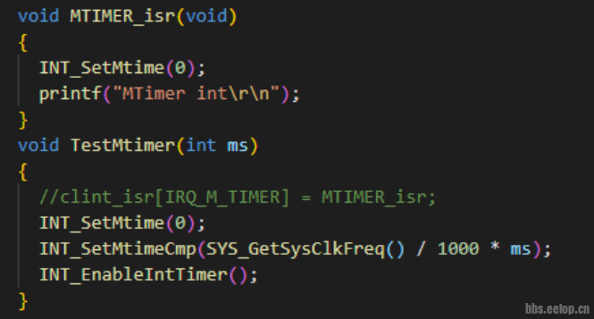

RISC-V有两套中断向量,分别对应于PLIC和CLINT。目前只有MTime是对应到CLINT 中断,其他都对应于PLIC中断。
用户级别的中断设置,都通过函数INT_EnableIRQ(uint32_t irq, uint32_t priority)来设置使能。中断向量表和中断函数名都已内置定义。从用户角度,只需要设置中断使能即可使 用对应的中断函数。

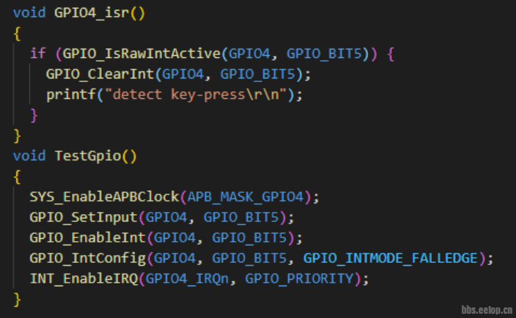

IO口配置为外部中断的三种形式:
EXT_INT 是低电平中断,不支持边沿触发。
local int 是高电平中断,不支持边沿触发。
如果要配置边沿触发,只能使用 GPIO中断。

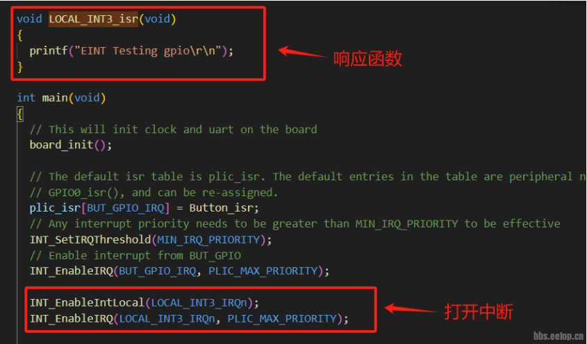

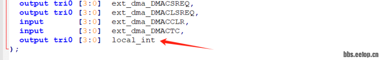

Local int的用法:
Local int是从cpld接入mcu的信号。有4组可用。是高电平中断。
登录/注册后可看大图
编辑
Local int不能配置为外部引脚接入,故无需在VE文件里配置。
当cpld中设置local_int[x]为高时,将触发mcu端的local int中断。
mcu端使用如下:
登录/注册后可看大图
编辑
注意:
mcu不会缓存local_int的上升信号。
当cpld给出的这个高电平脉冲太短,或者cpld置高期间mcu端正在处理其他中断,都会导致mcu漏掉该中断。
正常的做法是:
1.cpld要触发mcu中断时,置高该信号 local_int[3] = 1;
2.Mcu触发中断后,要在中断里“通知”cpld,可以置低该信号。(这里的“通知”,可以是用gpio信号输出到cpld)
这样“一来一回”的一个交互,是最安全的做法。
