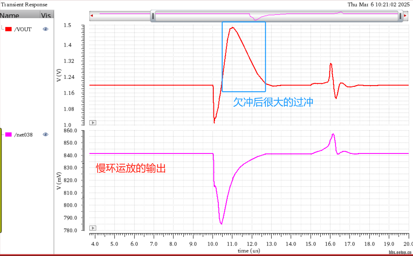

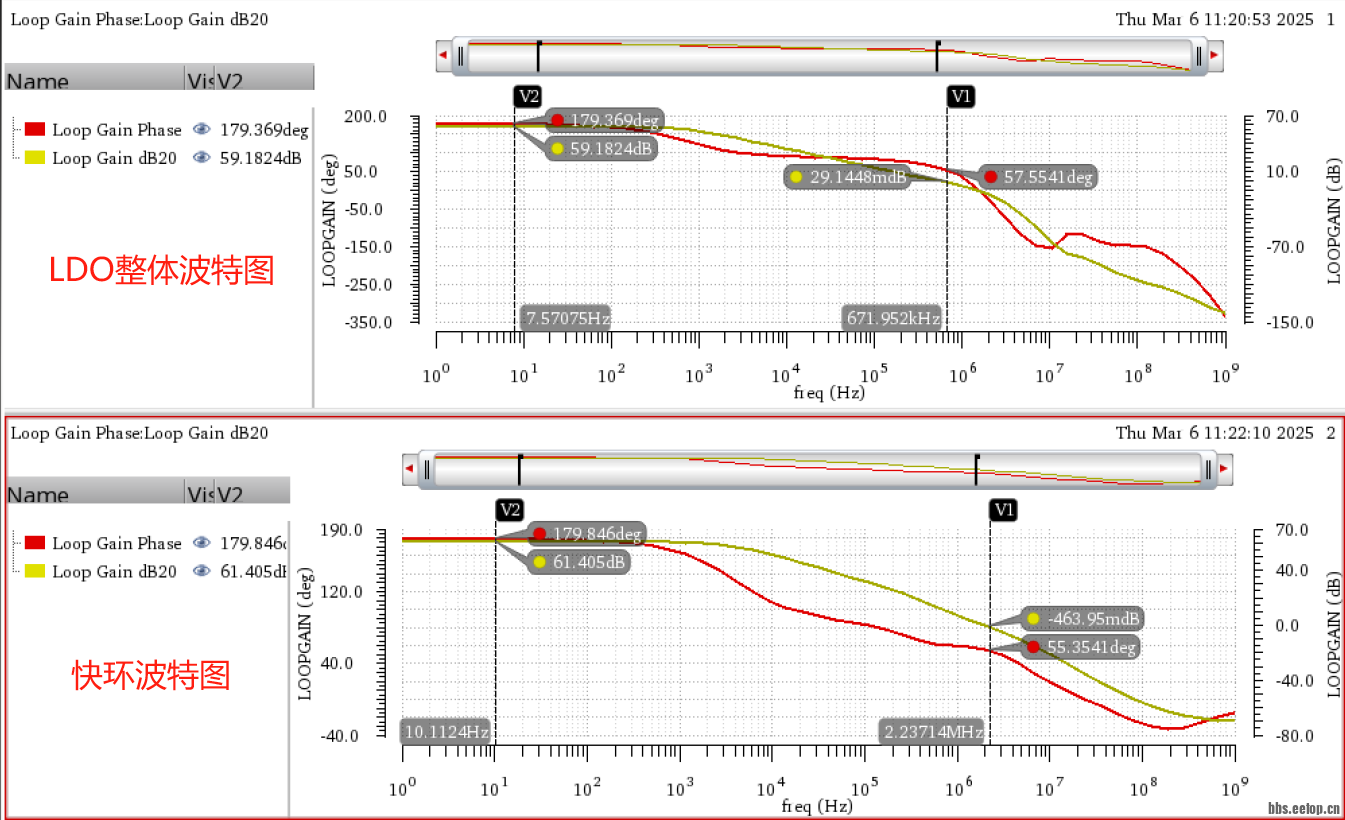

佬们,小弟在调一个capless FVF-LDO,仿真瞬态输出电压波形很怪,欠冲后出现了很大的过冲,附上环路仿真的波特图,快环稳定性是断开慢环加直流测试的,慢环是整体测试的,相位裕度看着都够,不太清楚为啥出现这种情况,还请各位大佬能够解答下。
小弟有两个怀疑:1个是慢环带宽过小,2是慢环中的运放因为加了米勒电容进行补偿,节点电容较大,运放带负载能力过小,反应过慢
输出电压瞬态波形
输出电压瞬态波形
快环慢环波特图
快环慢环波特图
发表于 2025-6-30 10:48:13 | 显示全部楼层
快环的波特图该如何断开啊?
发表于 2025-9-12 15:20:33 | 显示全部楼层
同样FVF 遇到类似的问题,快环和慢环的相位裕度得单独去仿,并且遇到上电过冲问题(损坏器件的程度)很麻烦
发表于 2025-10-22 15:32:19 | 显示全部楼层
同问快环再哪断开
