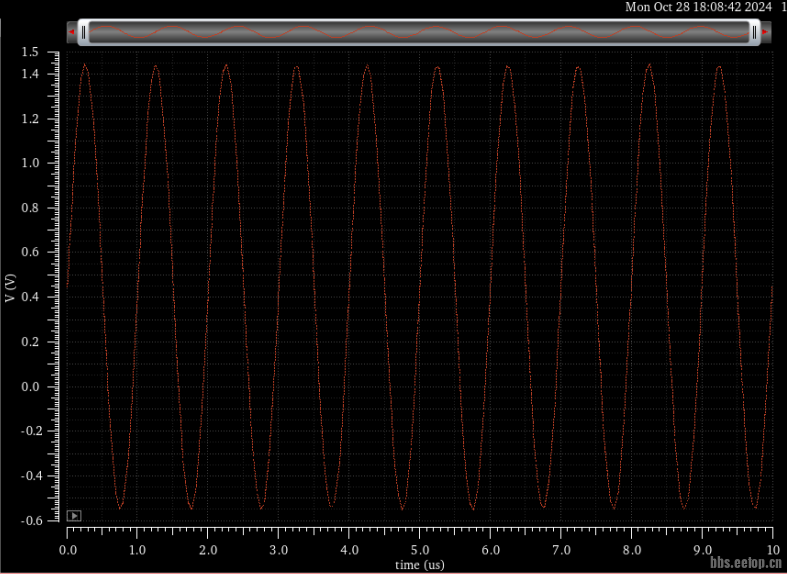

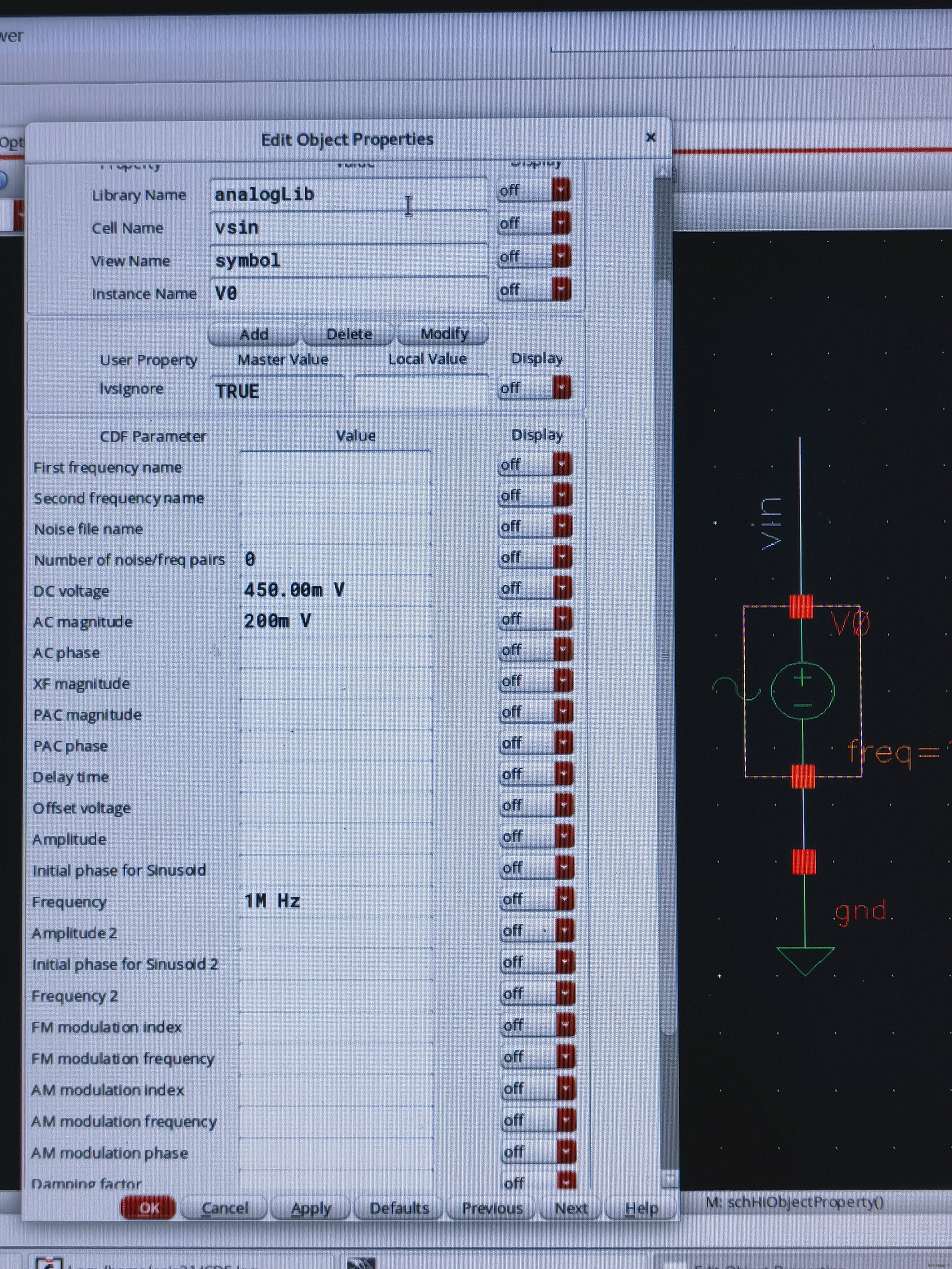

小弟在做瞬态仿真的时候加了这个sin源,参数设置如图,但是仿真的时候我测这个瞬态源输出的波形发现它的峰值为1.5V左右,不管我怎么调这个AC magnitude峰值都是1.5V,请问各位大佬这可能是什么原因呢
 楼主| 发表于 2024-10-28 18:45:19 | 显示全部楼层
这是输出波形

发表于 2024-10-28 18:51:59 | 显示全部楼层
Amptitude里调幅度,AC值是给AC.仿真用的,大多数情况下都用1(作为AC仿真输入的端口)或不填(其他),因为AC是线性化模型,用1方便计算。
