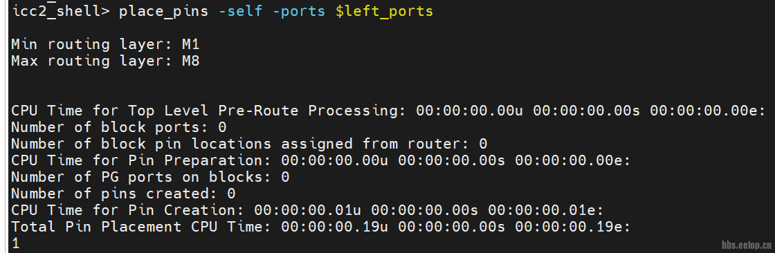

icc2在floorplan阶段想要摆ports时输入了图上的指令,但在gui界面上却没有任何反应。
想请各位前辈们能否帮我指引方向,已经想办法想了三天
登录/注册后可看大图
原本想说是不是metal层没有设定horizontal vertical的关系,但设定之后问题还是没有解决...

发表于 2025-7-14 16:42:26 | 显示全部楼层
我也碰到了这个问题。
登录/注册后可看大图
原因应该是,网表文件中,端口已经映射IO-cell。
  PDB2A U07_RXDN ( .AIO(rxdn[7]) );
  PDB2A U08_RXDN ( .AIO(rxdn[8]) );
  PDB2A U09_RXDN ( .AIO(rxdn[9]) );
 楼主| 发表于 2025-7-15 10:56:24 | 显示全部楼层
Bblyl 发表于 2025-3-7 13:25
同样遇到这个问题,求分享如何解决
当时其实是要place io cell,但刚开始学习搞错成place pins,所以place pins这部分我不清楚怎么做
