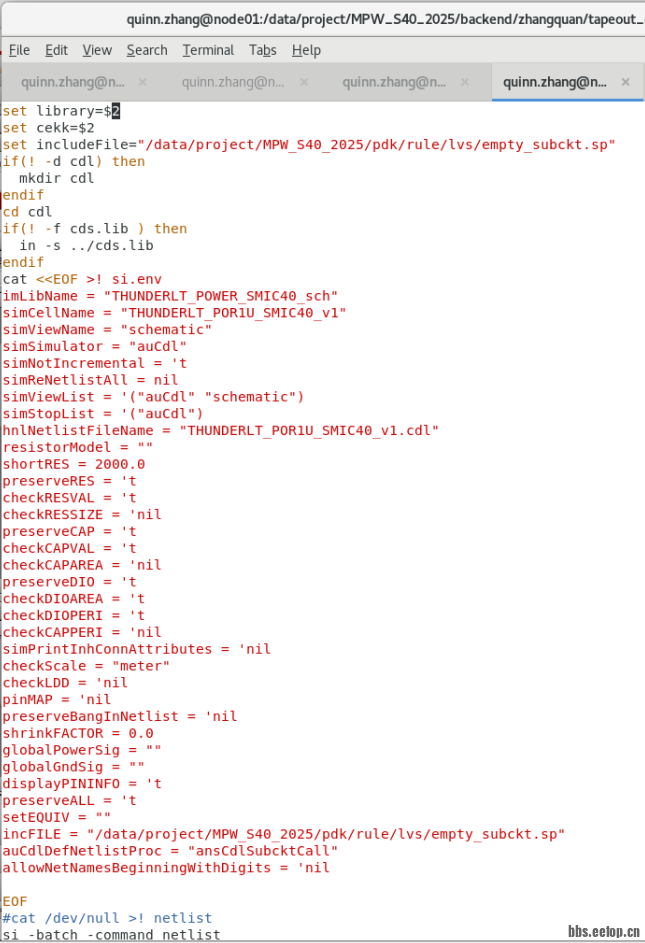

[原创] 一套自动跑drc、lvs和pex的csh脚本

大佬,我在抽cdl的时候,执行脚本命令,一直提示no match,是什么意思?
 楼主| 发表于 2025-10-14 15:29:28 | 显示全部楼层
不知道,没遇到过,有可能是版本问题吧,你可以照着我说的方法重新弄一个si.env文档再试试看
