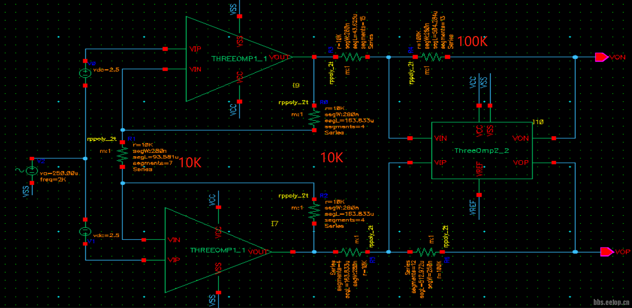

设计了一个三运放仪表放大器,此时电路增益为(1+2)×10=30倍,那么也就是说此时放大倍数是30,这就是闭环增益吗?我加了2K、250uV的瞬态信号。 1111.png
得到的双端输出信号波形为:
一直没搞太懂我通过这个瞬态仿真是要获取到什么信息呢?,通过改变电阻的值,增大输出的幅度嘛?
