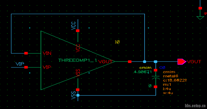

[求助] 二级运放为什么闭环时输出直流电压为2.5V左右,闭环仿真直流电压就变成4.9V了?

发表于 2024-7-23 15:06:15 | 显示全部楼层
放大器输入正负端是不是搞反了?
 楼主| 发表于 2024-7-23 15:12:37 | 显示全部楼层
sargenwarsssss 发表于 2024-7-23 15:06
放大器输入正负端是不是搞反了?
您是指symbol嘛,symbol我是直接自动生成的,正负端应该是对的呀
发表于 2024-7-23 15:17:03 | 显示全部楼层
感觉也是输入正负搞反了
发表于 2024-7-23 15:18:57 | 显示全部楼层
输入左边应该是负端
 楼主| 发表于 2024-7-23 15:20:25 | 显示全部楼层
In-lucky 发表于 2024-7-23 15:18
输入左边应该是负端
好的谢谢您,我去试试,我现在确实右端给的VIN
 楼主| 发表于 2024-7-23 15:33:17 | 显示全部楼层
In-lucky 发表于 2024-7-23 15:17
感觉也是输入正负搞反了
谢谢您,改过来就是2.5V了
 楼主| 发表于 2024-7-23 15:34:04 | 显示全部楼层
放大器输入正负端是不是搞反了?
谢谢您,确实是这样的,我以前没有注意过这个问题,太感谢啦

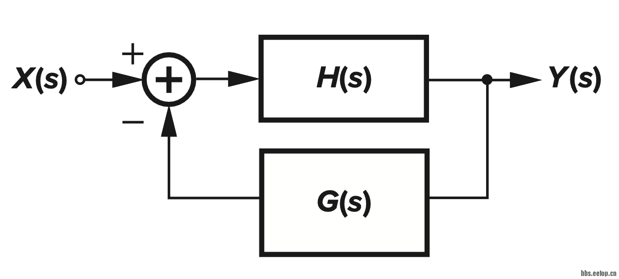

发表于 2024-7-23 15:49:17 | 显示全部楼层
我也遇到过这个问题,但是不是很理解,放大器正负为什么会引起这样的情况,各位能简单解释一下么?我感觉和正反馈负反馈有关
发表于 2024-7-23 16:30:48 | 显示全部楼层
chenziqian 发表于 2024-7-23 15:49
我也遇到过这个问题,但是不是很理解,放大器正负为什么会引起这样的情况,各位能简单解释一下么?我感觉和 ...
我是这么理解的,回忆拉扎维讲解负反馈时的信号框图:如果想要构成输出、输入信号之间的负反馈,要满足X(s)-G(s)*Y(s),对于单位增益接法的OTA来说,G(s)=1,X(s)=VIP,Y(s)=VIN,自然要接到OTA的负端;前提是,OTA的正负端要正确!楼主的错误就是没有分清楚OTA的同相端和反相端,将负反馈接成正反馈,输出共模当然就到VDD了。小信号分析一下,很容易得出极性。
