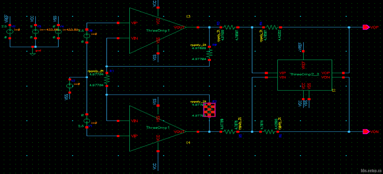

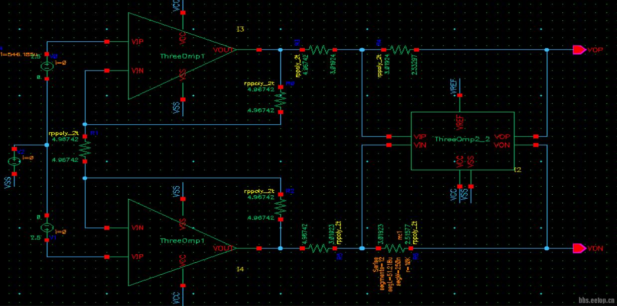

[求助] 三运放仪表放大器为什么VIN的输入一直为4.9V左右呢,改了R0、R2也没有什么变化
发表于 2024-7-22 15:02:32 | 显示全部楼层 |阅读模式
微信图片_20240722150351.png 三运放仪表放大器为什么VIN的输入一直为4.9V左右呢,改了R0、R2也没有什么变化,小白求指教
发表于 2024-7-22 15:52:09 | 显示全部楼层
看起來是飽和到天了

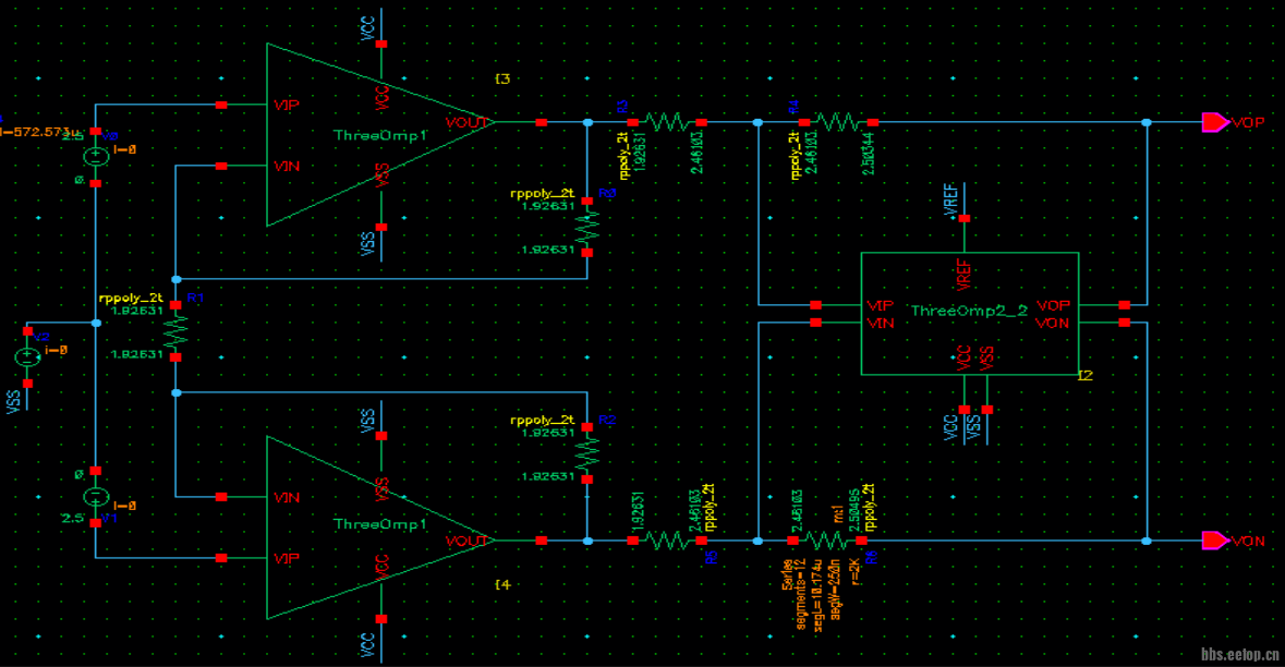

 楼主| 发表于 2024-7-22 15:58:52 | 显示全部楼层
fujianweihong 发表于 2024-7-22 15:52
看起來是飽和到天了
 楼主| 发表于 2024-7-22 17:00:55 | 显示全部楼层
我已经知道啦,是第一级电路闭环输出是4.9V,应该改一下
