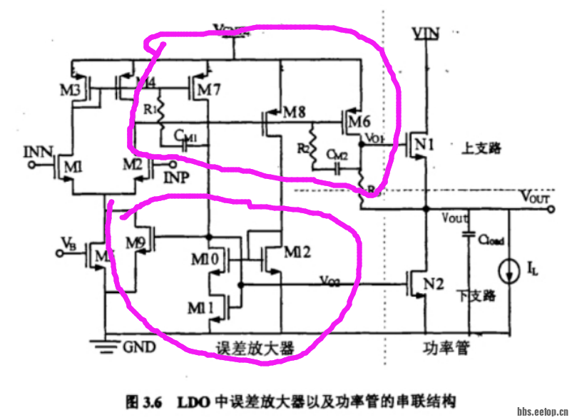

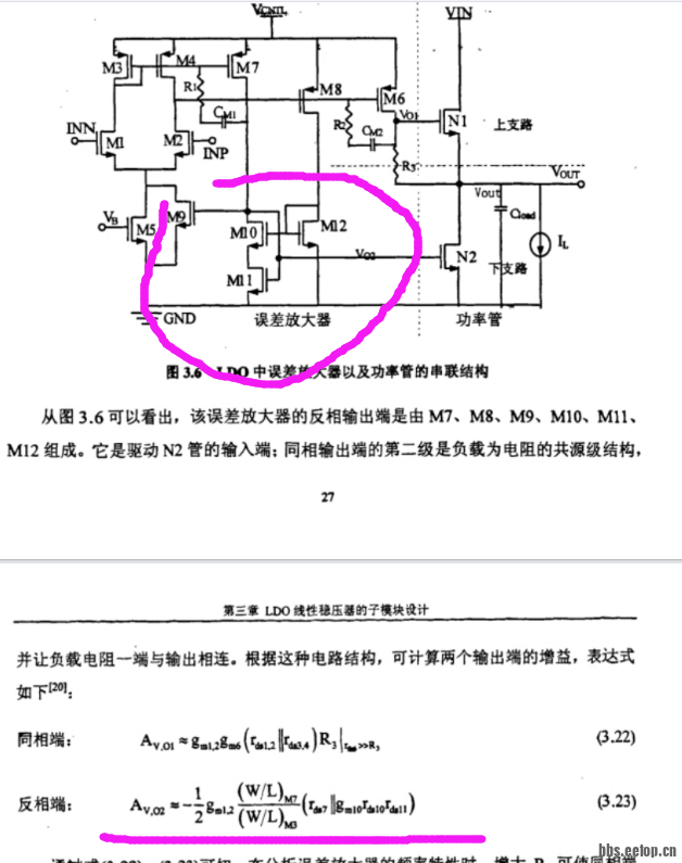

我是模拟小菜鸡一枚,请教下这个误差放大器双端输入双端输出结构怎么看呢,哪里有相关资料可以学习学习?
另外,这个反相端的增益是怎么求得呢
发表于 2024-5-17 11:56:34 | 显示全部楼层
看sansen的书
