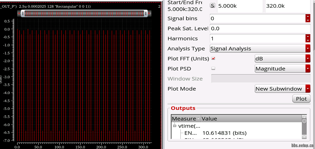

对ADC的输出结果做fft,发现完全没有基波,这是噪声太多还是谐波太多呀?

频谱泄漏了,信号频率和采样频率要互质
