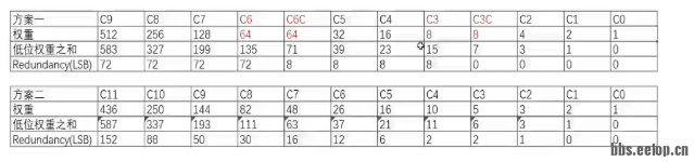

下面是参考的一个csdn一篇文章的电容阵列设计:
参看方案一的设计,本来是要设计10bit的SARADC,然后在CDAC的电容权重设计中,直接在原本为2进制的权重下,插入了64和8.
这种冗余设计确实能带来纠错的效果,但是想问这种直接加入两位冗余之后,整体的单个LSB就不是Vref/2的10次方了呀,这样设计的话,怎么能叫10bit的sarADC呢?
我的理解:在CDAC部分确实不是设计的10bit的,但是最后得到的最终结果(sarADC跑出来的结果)经过DFT计算后还是10bit(我实际设计后,跑DFT验证的),想问这是为啥呀,因为单个LSB已经不是Vref/2的10次方,为啥最后DFT计算的ENOB结果是10bit
发表于 2024-5-9 09:44:17 | 显示全部楼层
可能电容权重之后加一块还不够11bit,就当10.45bit之类的
 楼主| 发表于 2024-5-9 10:21:06 | 显示全部楼层
噢噢噢噢,有可能确实是10.几bit,谢谢大佬
