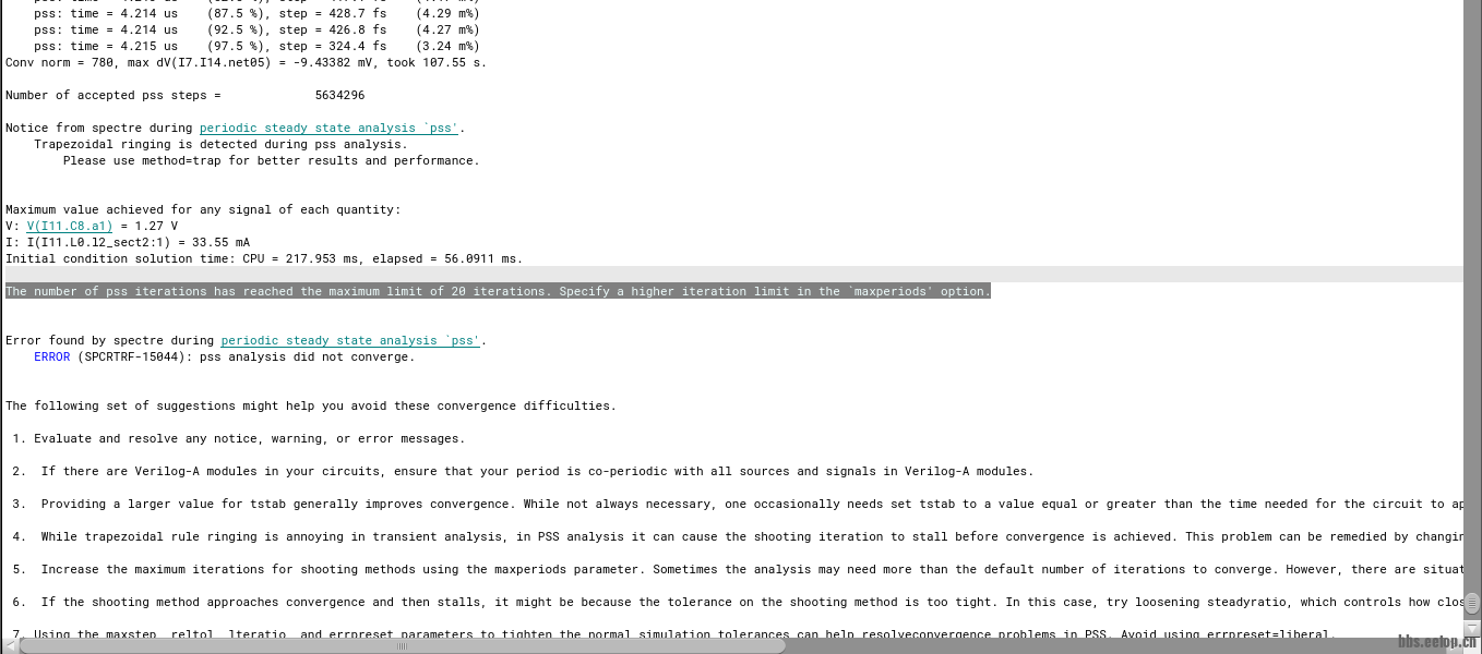

背景 本科毕设第一个type II 锁相环  最后的pss+pnoise 导出环路相位噪声时遇到了几乎所有能遇到的问题  为了表示诚意我会分享我所了解的一切  希望能得到大家的帮助  非常感谢你的回复!!
问题1         pss maxperiod 不够   如图所示的问题
解决问题1  经过查询国外的candence论坛  可以在PSS>>option>>maxperiod 手动输入值 我输入的100个周期
拓展知识点  粗略看pss的收敛情况  迭代求解收敛时  会有  conv norm=145 类似的值  当经过足够多的迭代 如果 norm小于1则PSS会收敛(但这并不代表会出现相位噪声 只是瞬态正常)
可能是我输入的迭代100 强行让它收敛导致的不出现相位噪声

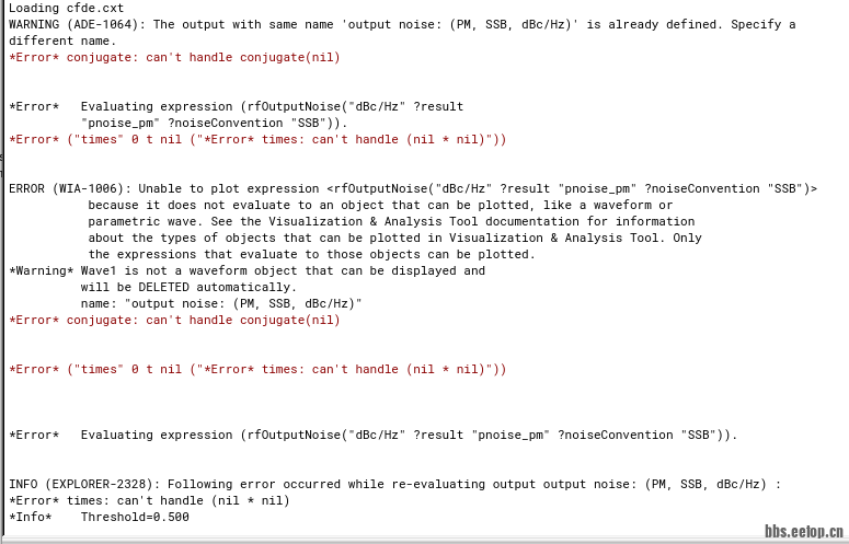

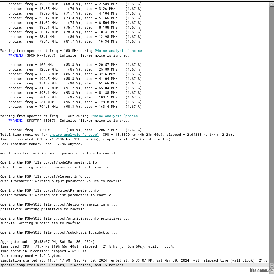

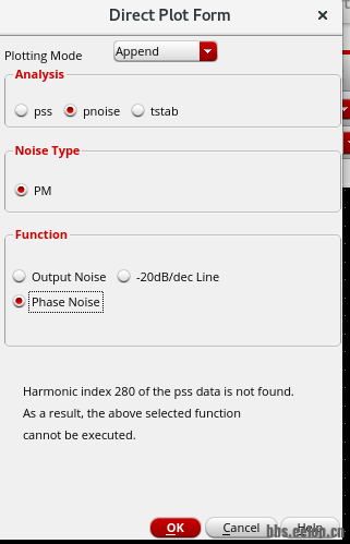

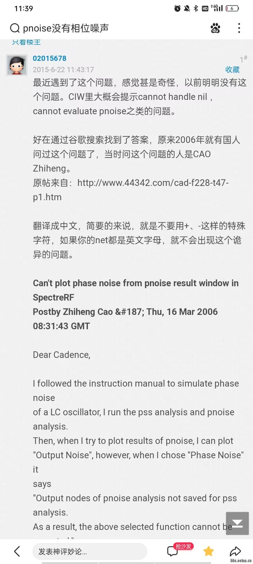

问题2 pss在设置100个迭代后 终于收敛了  但是让人道心破碎的是 pnoise都完了就是没有相位噪声 如图
可能的解决方法 又是在国外的candence论坛发现的类似问题(但是对我没有用)原链接:Harmonic Index of PSS data is not found? - RF Design - Cadence Technology Forums - Cadence Community
我也在eetop上尝试寻找相关问题 找到了一个帖子 他回答是net不要出现 +- 的非法字符(但对我没有参考帮助 我的没有这些  我还把shift delete的元件都删掉了 nocomn的元件也删了)

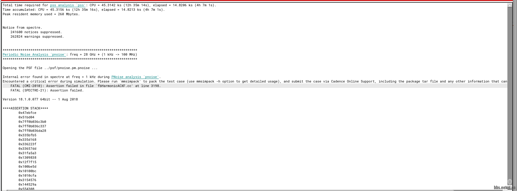

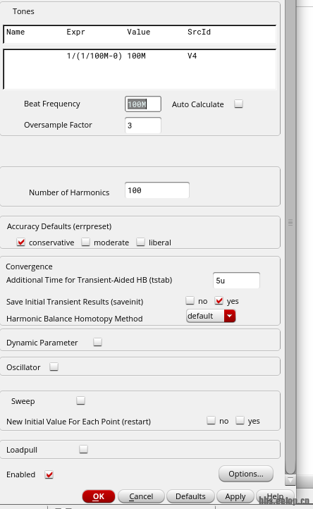

问题三  改用引擎为 harmonic banlance  (之前没用过)设置如图所示
道心再次破碎  pnoise 直接不跑了  当然这个问题还没调研 待会我会去搜一下解决方法

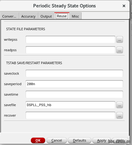

自己的小知识  为了节约时间 eetop上 有好心人发过断点续仿的教程 如图 可以大幅节省时间  同时还可以让瞬态跑低精度  收敛时跑0.1p的高精度

你在整个PLL上跑的话,时钟域跨的比较大基本就不会收敛了,修改算法让PSS强行收敛也是在用准确性trade off

发表于 2024-4-1 11:05:30 | 显示全部楼层
一般不能直接把整个PLL跑PSS仿真的

VCO PN从来都是单跑得,不会在系统级跑PSS+PNOISE,因为你这样会带入太多计算noise得元器件,数量太多算不出来。
