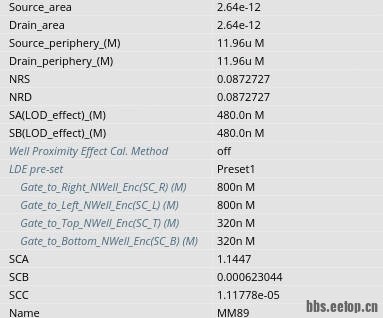

做了一个BGR,前仿真与no RC下的后仿真相差44mV。
noRC理论上应该相差不大啊,怎么会引起这么大的误差嘞。
考虑STI LOD效应引起的,但是查看前后仿真管子的 SA SB SC数据一致。
大家还有什么意见,指点以下。
前后仿真对比
前后仿真对比
前仿真管子参数
前仿真管子参数
后仿真管子参数
后仿真管子参数
 楼主| 发表于 2024-3-27 09:01:37 | 显示全部楼层
确实是版图布置的问题,我菜鸟总是认为设计上不对,比如输入对管引起的偏差,到了版图加剧了。但是前仿真输入对管的误差很小了,只有几百个uV
后来让版图工程师把所有能dummy的管子都加了,然后前后仿真只有2mV了。(悲。。。)
发表于 2024-3-26 09:11:59 | 显示全部楼层
SCA SCB SCC不是不一样
发表于 2024-3-26 09:14:10 | 显示全部楼层
SCA SCB SCC明显不一样,你在网表上用前仿真的器件替换后仿真的器件试一下就知道了。

发表于 2024-3-26 09:39:19 | 显示全部楼层
BraveTiger 发表于 2024-3-26 09:33
刚才搜了一下这三个参数  感觉好复杂  如何保证这三个参数一样呢?
layout多加dummy,要把核心MOS围在里面,尽可能降低这些效应

发表于 2024-3-26 14:07:28 | 显示全部楼层
可以打开pex提取的网表对比查看SA SB
发表于 2024-3-26 14:21:59 | 显示全部楼层
1、有没有可能是PEX提取时候BJT没提对?遇到过PEX中BJT面积和电路不一致的情况
2、SCA SCB SCC这三个参数确实有一定影响,之前做的前后防偏差2mV,版图优化后前后仿基本一致
3、需要对比一下前后电流的异常
