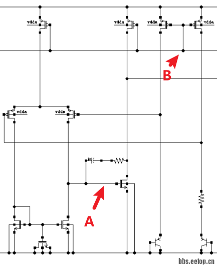

BGR上电之后,先过冲到vdd,然后在降低到vbgr,稳定不震荡,PM为67°,
出现这个现象用在意吗?是主极点位置太小了吗?除了采用por电路解决,就只能更换结构了吗?
大家有什么好的解决方案呢?
 楼主| 发表于 2024-3-27 09:48:11 | 显示全部楼层
解决了 ,来填坑了。
确实是启动电路的问题。
A方案:BGR输出低时,检测到A点为低电平,然后往A注入电流,提升A点电压,使得第二级运放正常工作,然后整个电路正常工作。但是此方案会有过冲。
B方案:电路检测输出,然后直接拉低B点电位,使得整个电路正常工作 。虽然不过冲了,但是有的工艺角通过不了,主要是A点偏低。
无语;额
电路基本结构
电路基本结构
A方案过冲;B方案工艺角问题
A方案过冲;B方案工艺角问题
发表于 2024-3-20 17:41:47 | 显示全部楼层
和用什么启动电路有一定关系

发表于 2024-3-20 17:43:58 | 显示全部楼层
我的Bandgap都不需要启动电路。

发表于 2024-3-20 18:39:52 | 显示全部楼层
启动电路问题咯
发表于 2024-3-20 19:02:39 | 显示全部楼层
BraveTiger 发表于 2024-3-20 17:54
这么狠   学到了
电流式的BGR我都用这种,不需要启动电路。仿一下上电就知道了

发表于 2024-3-20 19:06:17 | 显示全部楼层
这么狠   学到了
我都用这种电流式的,方便做multi sectional curvature compensation.
仿一下上电就知道了。

 楼主| 发表于 2024-3-21 09:00:54 | 显示全部楼层
感谢 学到了!  即使M5不存在 ,也是个一阶补偿的BGR 。
但是大佬,这两个amp有啥要求不?直接两个OTA能搞定不?
