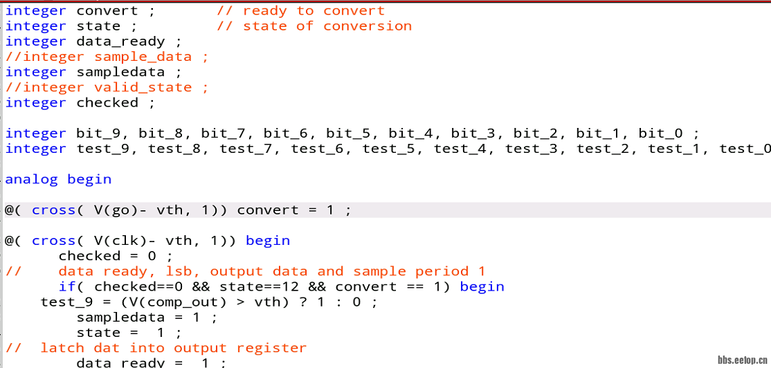

看一个verilog-A程序给我看懵了,求助一下大家
这个state变量声明的时候没有被赋值,为什么一上来就能用if判断它的值呢?

这是SAR ADC的代码,这个代码一直在判断state的值诶,是不是一开始就默认state为0

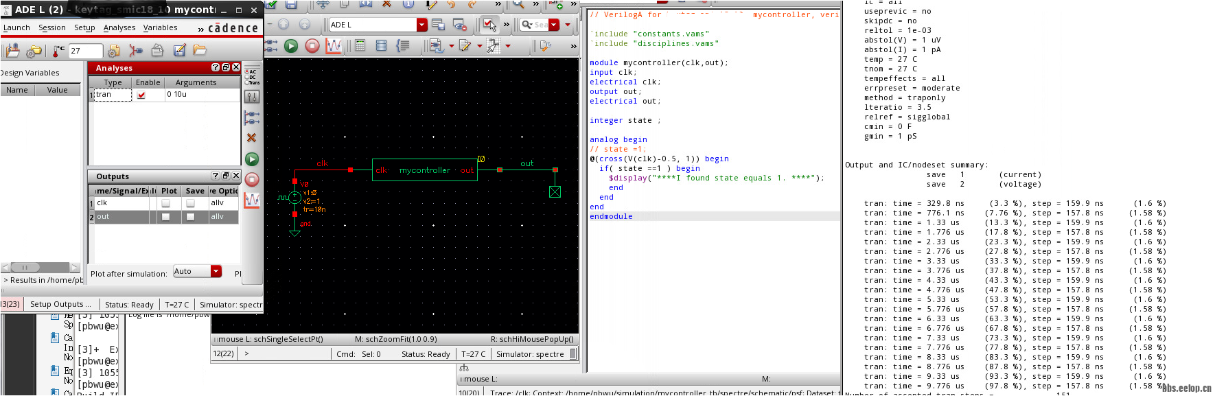

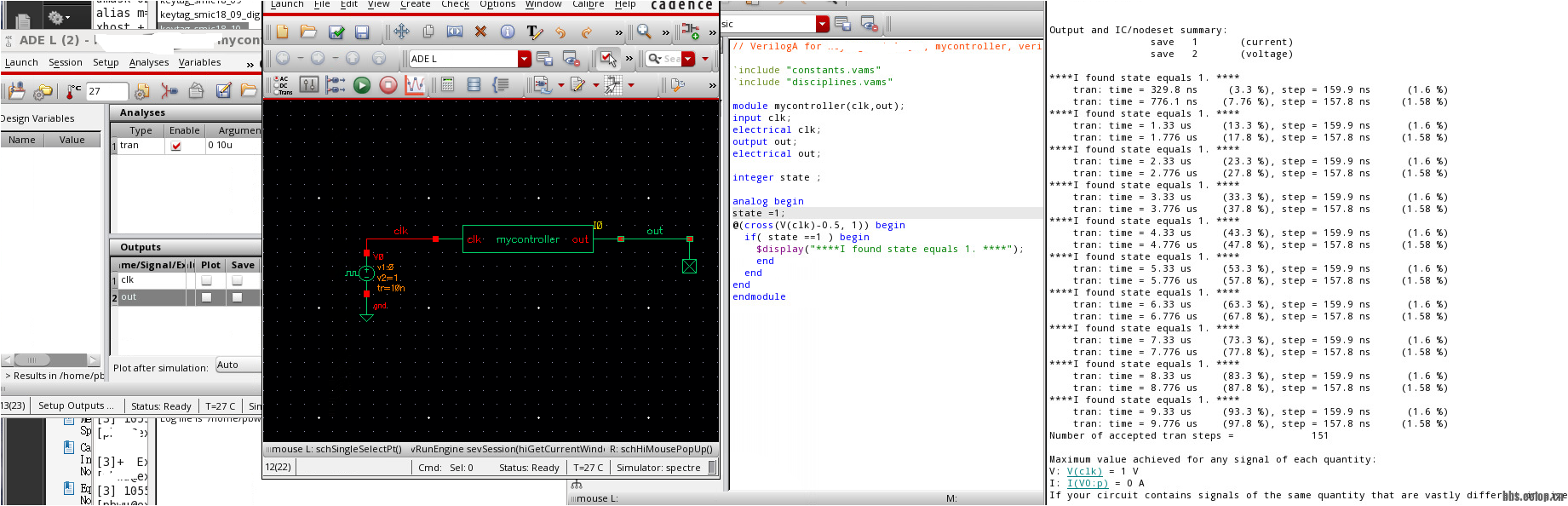

这只能说明在判断语句中,如果不赋值,判断的结果就是为 nil,而不会为 t。
我给你一个最简单的例子,在附图中,首先一个state=1的语句在verilog-A中,这时候,从运行的输出来看,代码中要求打印的句子被反复打印出来了,说明赋值有效。
另一张图里面,state=1的语句被注释掉了,这时候运行的结果是不同的,Spectre不会报错,但是判断语句肯定是 nil了,看不到任何打印的句子。
这就说明一切。
