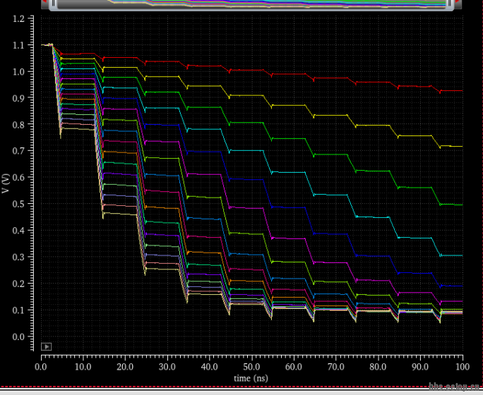

[求助] 新手关于CPPLL稳定问题相关问题的求助,求各位大佬解答

小甲虫瓦伦 发表于 2024-2-19 21:33
感谢回复,那请问频率的话有1.5%的波动是不是太大了啊,我把频率图贴上来了 ...
你放大看看,频率毛刺是不是出现在跟参考频率相同,就是你每次鉴相器工作完以后导致的,应该是reference spur。KVCO太大了。
发表于 2024-2-21 17:01:47 | 显示全部楼层
小甲虫瓦伦 发表于 2024-2-20 23:19
输入理想方波,频率没有变化;请问你是B站上的UP吗,我今天还在看你的视频哈哈哈 ...
不是的;有看过cp的动态失配吗?
另外,就像楼上大佬说的,看一下是不是kvco过大造成的
发表于 2024-2-22 08:54:39 | 显示全部楼层
1、仿真环路的相位裕度是多少呢?再提高一点?2、有reference spur,考虑再加一级RC(但会损失相位裕度,需要调环路参数)

发表于 2025-8-19 17:15:49 | 显示全部楼层
各位大佬,小弟在做PFD+CP,现在单独测试PFD+CP,出现了CP输出电压过充的现象。请问这是什么原因呢,该怎么去解决这个问题呢。
