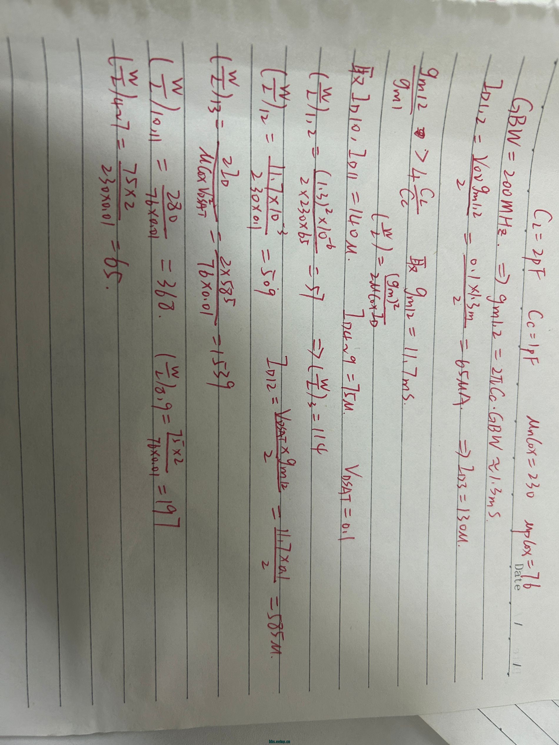

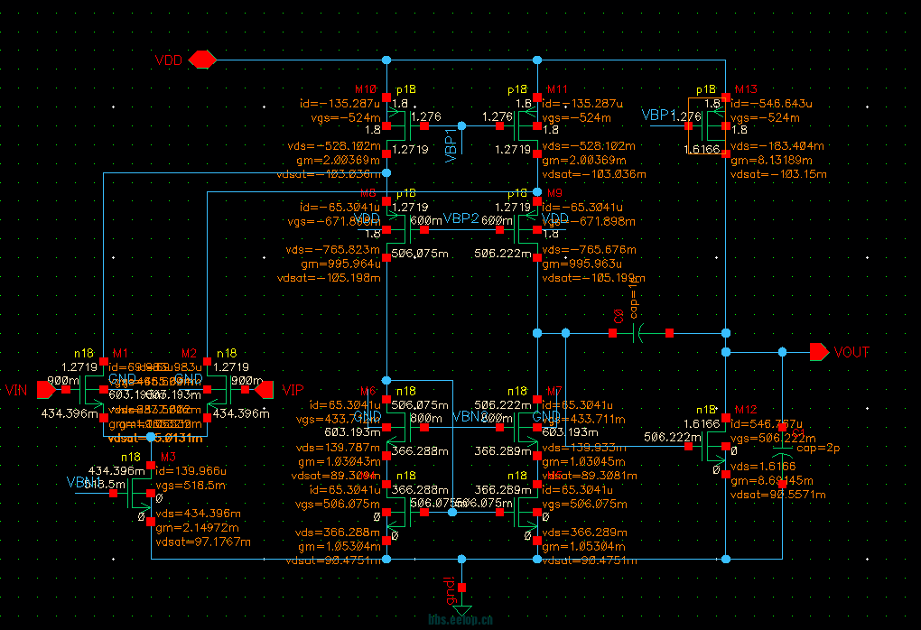

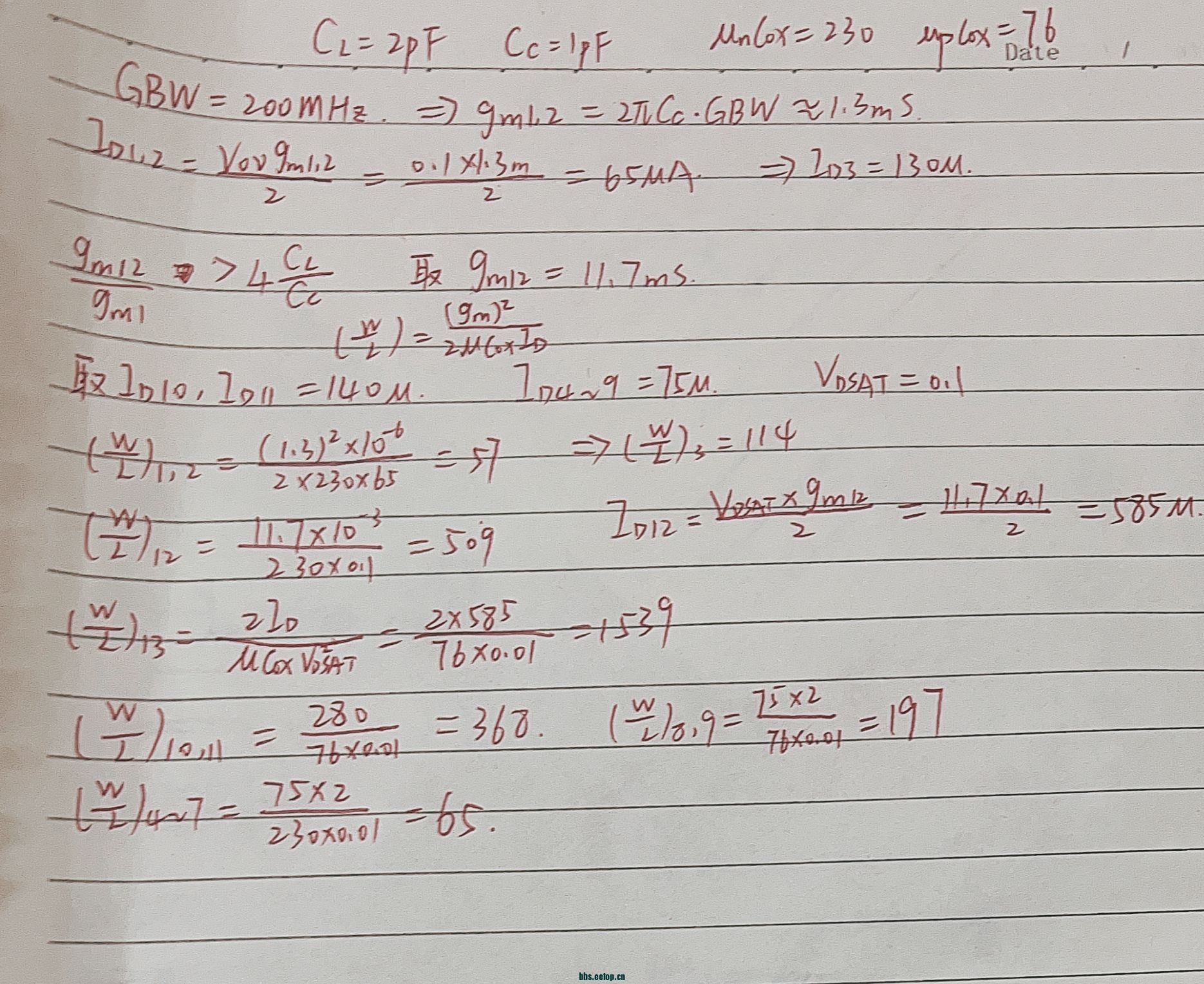

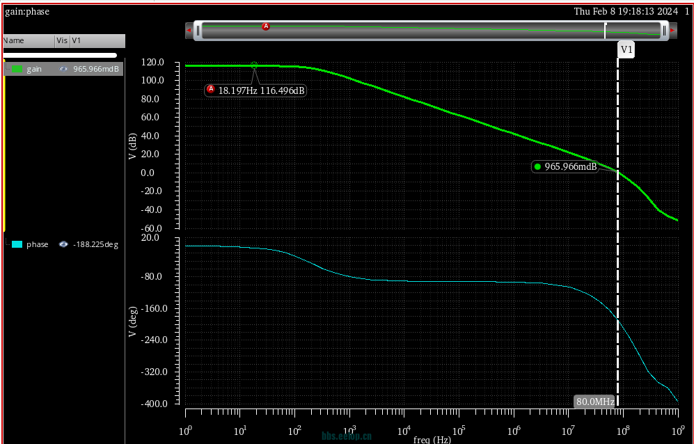

GBW在计算的时候代入的200M,仿真值只有80M多一点

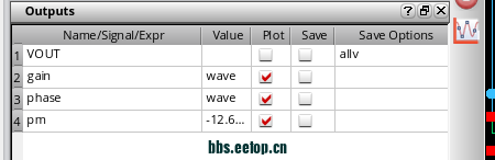

相位裕度更是到了负值
相位裕度更是到了负值
QQ图片20240208192801.jpg 大佬们帮我看看是设计的哪一步没对呀,GBW的设计值是200MHz,仿真只有80M,相位裕度也是负值,哪里没对呀

治好了我多年的颈椎病。。。。你的次极点和零点呢?考虑了么。还有你不贴个你方针的TEST_BECHEN怎么给你看
发表于 2024-2-8 20:32:27 | 显示全部楼层
各个管子仿真参数与计算相比差别大吗
