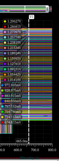

[求助] 请问怎么把这种很多输出的某个时刻的值全部依次取出来画图呀
发表于 2024-1-25 21:34:56 | 显示全部楼层 |阅读模式
悬赏300资产未解决
还有就是画出来以后怎么把这些数据取出来放到TXT文本里呢,请各位前辈给点意见
 楼主| 发表于 2024-1-25 21:36:07 | 显示全部楼层
如图
回复
发表于 2024-1-26 09:31:39 | 显示全部楼层
取某一时刻的值用calculator里面的value函数,取数据的话calculator里面加完value函数之后点tools-table
回复
 楼主| 发表于 2024-1-26 16:40:47 | 显示全部楼层
已解决,value取了以后,生成波形,然后trace,export导出就行了
