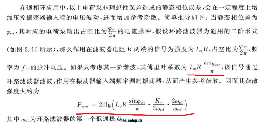

电荷泵的参考杂散的强度如何推得的?(图中红色下划线式傅里叶系数和杂散强度)
