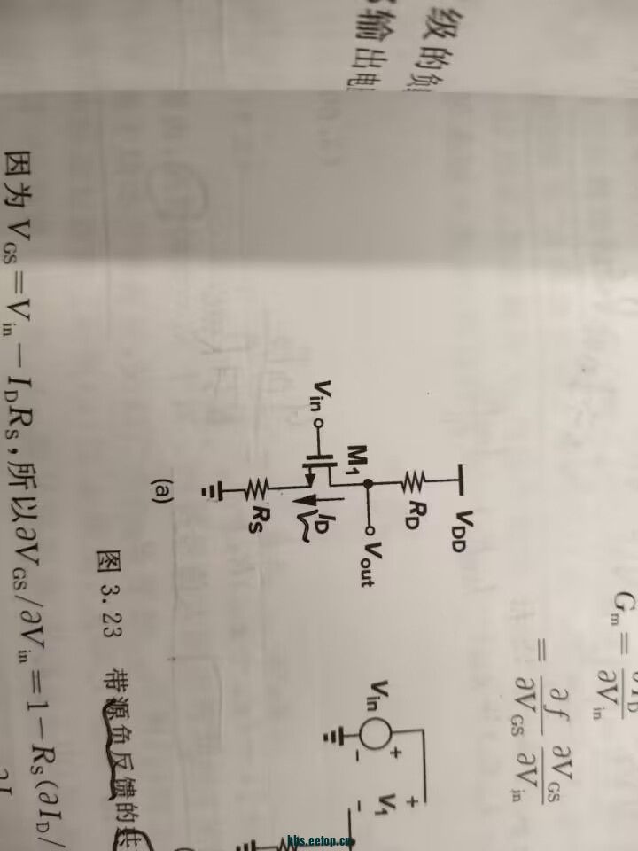

一直不知道某个结点对地电阻和对地电容怎么看
比如图片中的漏极点的对地电阻,往上看是RD,往下看是M1的电阻,为什么增益的式子分母只有RD呢?

发表于 2024-1-17 11:50:35 | 显示全部楼层
因为针对图3.23,书上有写“我们先不考虑沟道长度调制和体效应”,因此M1的电阻ro=∞,所以增益表达式里只有RD
发表于 2024-1-17 13:53:57 | 显示全部楼层
增益式子中的Gm是个等效值,里面有考虑向下的电阻Rs,把mos和Rs看做一个整体计算了Gm,那计算增益的时候就不会再考虑向下的电阻了(此时是忽略了沟长调制效应的)。
 楼主| 发表于 2024-1-17 18:26:16 | 显示全部楼层
澹台谷蕊 发表于 2024-1-17 11:50
因为针对图3.23,书上有写“我们先不考虑沟道长度调制和体效应”,因此M1的电阻ro=∞,所以增益表达式里只 ...
w我觉得你的解释比较靠谱
