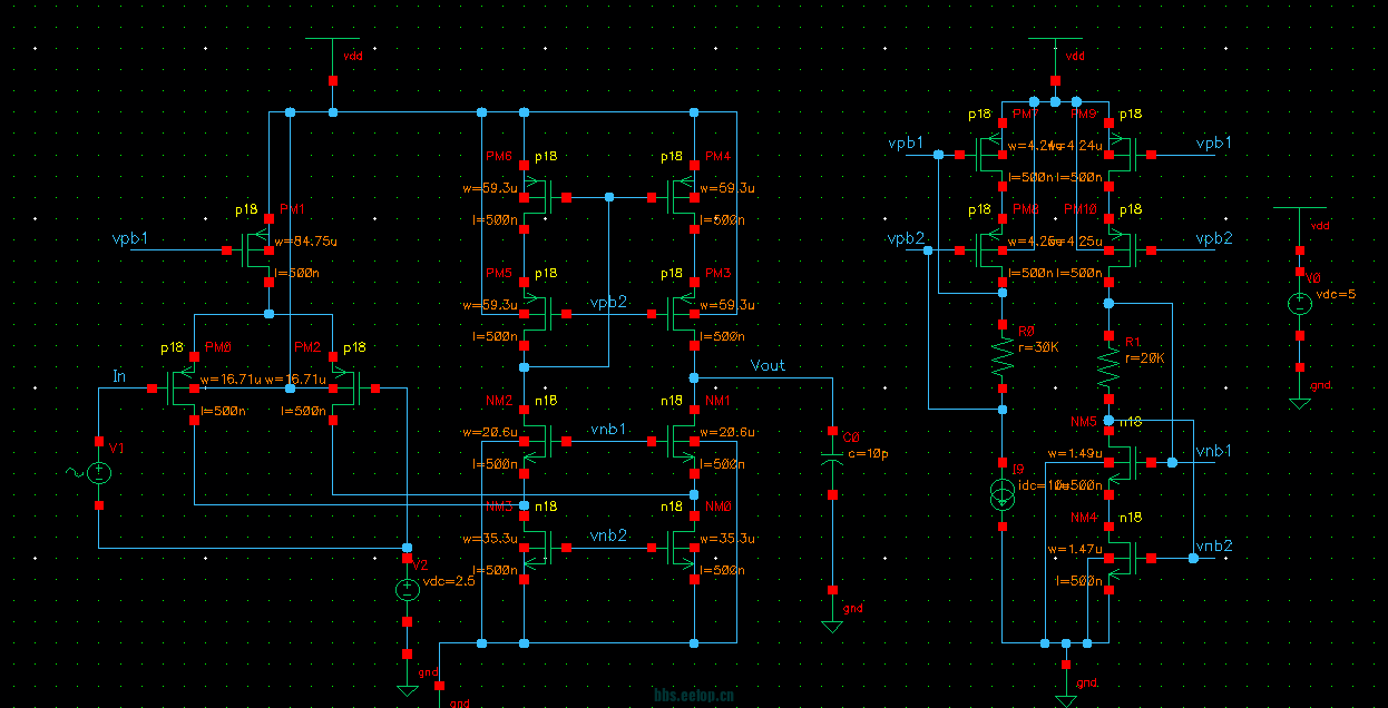

我想问一下,设计了一个折叠共源共栅,利用手算取得出各个管子的宽长比,最后得到增益只有25dB,管子都处于饱和区,这是什么原因呢

第一次回帖,如有问题还请指教。
我想是因为管子的L太小,导致本征增益太低了。
你可以先计算一下运算放大器的增益,阻抗用Ve*L/Id表示。
另外这种结构是偏置电流越小增益越高的。

 楼主| 发表于 2024-1-9 20:04:59 | 显示全部楼层
StoneOfSage 发表于 2024-1-9 18:06
第一次回帖,如有问题还请指教。
我将管子的L增大了,增益变化其实不大,但是偏置电流减小了确实是可以提高十几dB
发表于 2024-1-9 21:38:00 | 显示全部楼层
可以先看一下各个管子的本征增益,算一下够不够,查一下直流工作点是不是和设计的一致
发表于 2024-1-10 10:11:07 | 显示全部楼层
看上去电流分配不是很合适
 楼主| 发表于 2024-1-10 12:31:18 | 显示全部楼层
Robin_LBJ 发表于 2024-1-10 10:11
看上去电流分配不是很合适
我是这么分配的 看一个up主说最坏情况下4、5、6、7、8、9、10、11管子的电流可以相等
发表于 2024-1-11 15:42:46 | 显示全部楼层
你可以查看各个管子的DC指标,看看计算值和仿真结果,看看是gm还是Ro的原因
发表于 2024-1-11 15:52:56 | 显示全部楼层
p18/n18的管子,然后电源电压是5V,管子耐压够不够。

发表于 2024-1-11 17:35:28 | 显示全部楼层
将n18和P18的管子换乘N50和P50的试试看,不清楚是不是耐压问题
 楼主| 发表于 2024-1-13 14:52:21 | 显示全部楼层
是耐压的问题 p18/n18的管子用3.3V 5V的话得用p33/n33的
