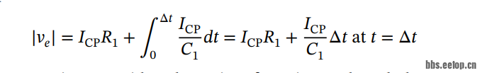

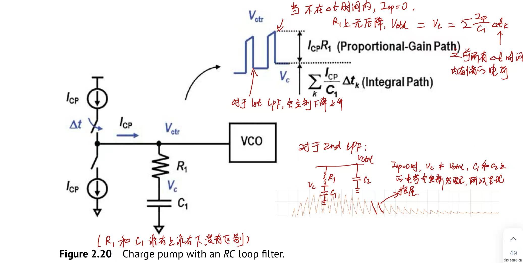

发表于 2025-12-2 20:50:48 | 显示全部楼层
一个很有意思的问题,也思考了好久,小弟说一下自己的看法,欢迎交流
对于CPPLL,vctrl电压其实是由电阻(瞬态)和电容(累计)两部分组成的。
过冲的充电阶段Icp>0,这个阶段的vctrl有一部分是靠Icp*R来维持的,所以呈现出来vctrl是高于锁定时的电压的,div频率已经超过了ref,但不稳定。
当Icp = 0 时,由于维持电阻电压所需的电流没有了,这个时候就会Vctrl自然就会下降,利用C上累计的电荷来维持。对于1st lpf,会立刻下降,对于2nd lpf,由于C1 C2两个电容会共享电荷,呈现拖尾。
真正锁定之后,不再有净充放电电流,R上无压降,才是稳定的锁定
