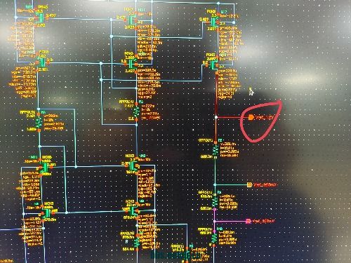

[求助] 请问我这个电压温度曲线怎么plot不出来not a kept output
发表于 2024-1-3 09:19:31 来自手机 | 显示全部楼层 |阅读模式
not a kept output
下面那两个都可以
 楼主| 发表于 2024-1-3 09:20:17 来自手机 | 显示全部楼层
图好像很糊
发表于 2024-1-3 09:48:24 | 显示全部楼层
在output里保存一下这根线
 楼主| 发表于 2024-1-3 10:20:58 | 显示全部楼层
Temp_ 发表于 2024-1-3 09:48
在output里保存一下这根线
保存了也不行
发表于 2024-1-3 11:17:04 | 显示全部楼层
加个0 ohms的电阻做下分割即可
 楼主| 发表于 2024-1-3 14:53:26 | 显示全部楼层
jjtian_Jasper 发表于 2024-1-3 11:17
加个0 ohms的电阻做下分割即可
谢谢,为什么这条线电压只要接了输出pin就plot不出来呢
