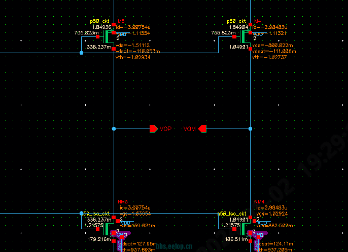

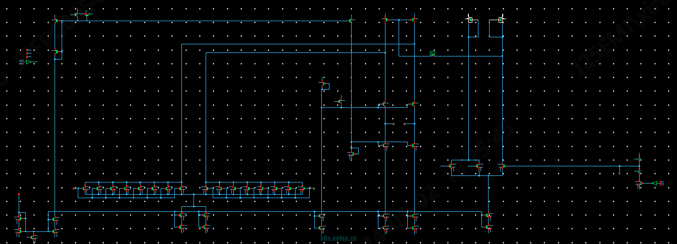

如图全差分运放,共模反馈跑MC出现输出不相等,这共模反馈为什么没起作用?我以前做过几次还从来没遇见过,请各位不吝赐教,急急急
运放和共模反馈
运放和共模反馈
运放输出
运放输出

有没有大哥帮帮忙,coner没问题,所有蒙卡都是这种,不知道问题在哪里

mc的时候存一下共模反馈放大器的输出看有没有超出范围
