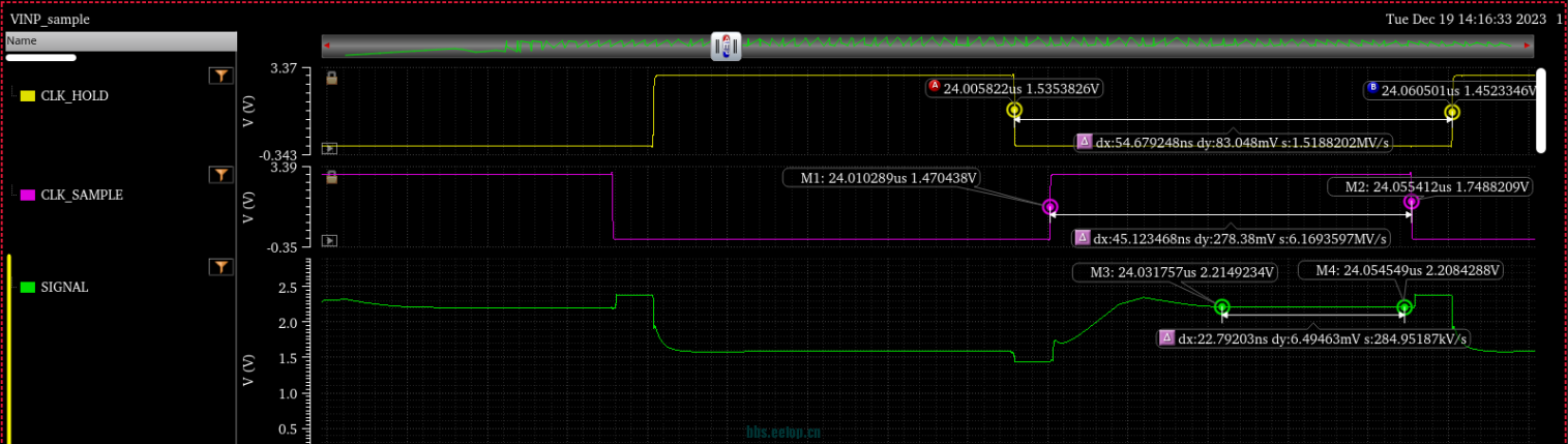

SDM ADC的采样频率是20MHz,其中两相非交叠时钟左右共计约有9ns不交叠,相当于采样周期45ns,保持周期54ns;
考虑到采样周期SIGNAL有将近一半时间都在进行建立,想把采样周期设置长一些;
这个不交叠时间一般是设置多久的?
 楼主| 发表于 2023-12-21 11:45:45 | 显示全部楼层
然后在时钟非交叠的时候,采样信号会有如上图所示的凸起,这个现象正常不?

不交叠时间设置在保证PVT裕量足够的基础上尽量小,具体多小没有个定值,太大会吃掉采样/积分段的时间,太小会削弱对沟道注入和时钟馈通的抑制。
另外,采样和积分都是在对应时钟的高电平段实现,所以对于你的仿真图中不存在什么采样45ns,积分55ns,采样和积分都是高电平时段45ns的时间长度。
减小输入信号采样的建立误差,主要操作在于:
1.减小开关导通电阻和采样电容值,导通电阻大小和时钟馈通、沟道注入折中,采样电容大小和KT/C噪声折中
2.提升前级buffer输出驱动能力、压摆率、带宽,帮助采样时输入信号的快速建立
回复 支持 3 反对 0

仿真发现SDM的采样保持会影响buffer的输出,导致其THD下降,而且和VDD相关,单独仿真前级buffer是不会出现这种情况;这种情况会不会是SDM中开关dominant?

你两者的仿真条件不一致,不能拿来对比说明。联合仿真时,SDM中的采样电容和采样通路会连接到buffer处,充当buffer的实际负载(还是个很难模拟的随时钟切换的动态负载),从而改变buffer的输出特性,而单独对buffer仿真时的条件太理想了。

确实是这样,我目前只能通过调节SDM输入级采样保持开关尺寸,以及chopper开关尺寸来提升THD,不过这个仿真比较消耗时间,有没有办法从时域的角度看出来信号的THD恶化?
登录/注册后可看大图
我目前判断的是受采样保持影响,buffer输出并不能平稳得建立,上图中黄色为buffer之前,粉色为buffer之后,粉色信号冲上去后处于类似振荡状态,需要时间才能稳定,可能导致THD下降;

一般来说瞬态仿真是无法定量看出对THD做出了多大的影响,只能定性的去分析建立的准确度和信号恢复的速度,如果你怀疑THD下降是BUFFER引起的,你可以尝试对比理想运放进行仿真,带着SDM一起跑,关注BUFFER输出的信号THD,单次仿真用SPECTREX的MX精度加16CPU核,只是前仿的话应该挺快就能跑出来,三四个小时的事
