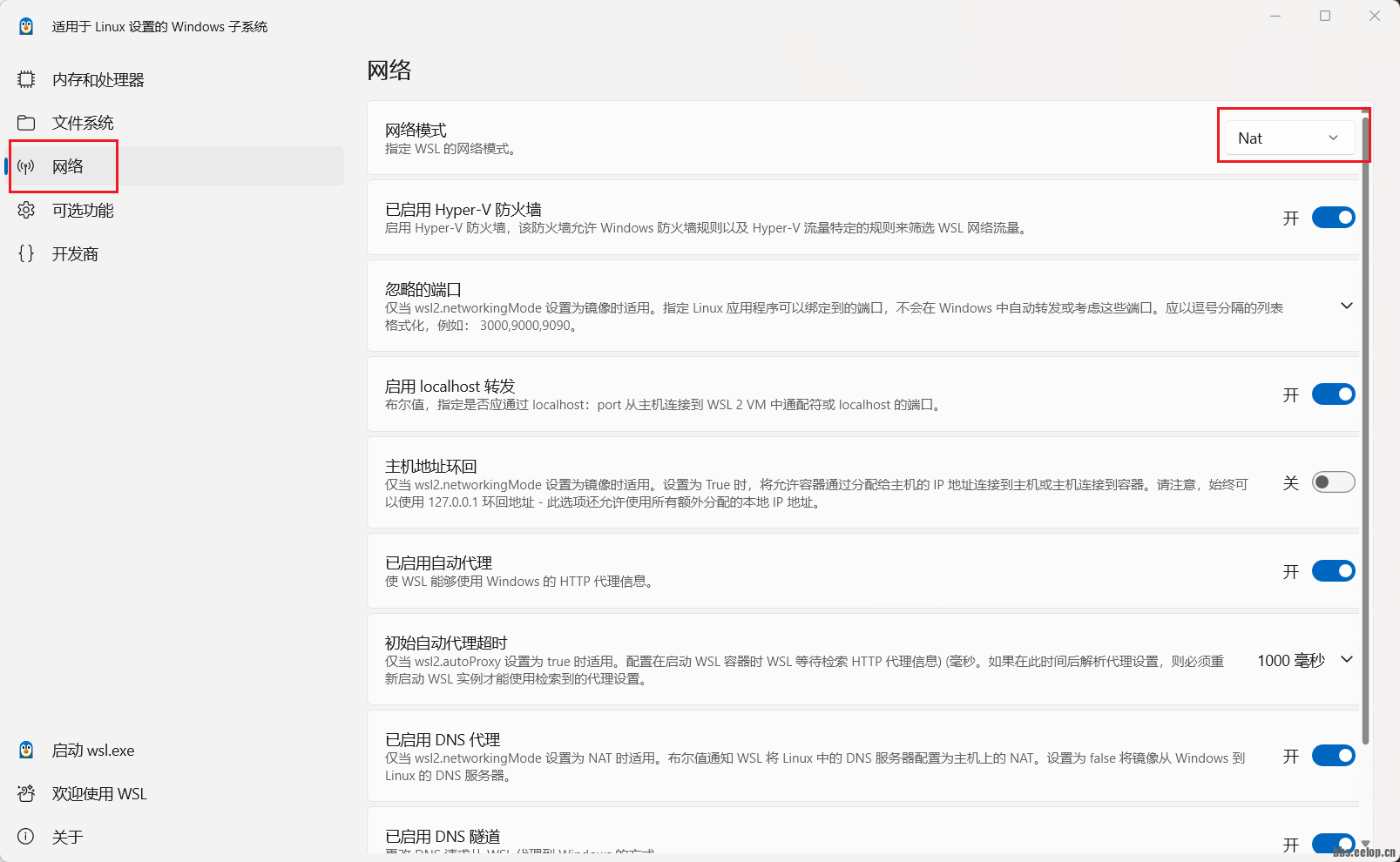

发表于 7 天前 | 显示全部楼层
cyyycyyyc 发表于 2025-9-19 19:30
我的也是,本来还能用的,有一次卡了之后就用不了了,请问解决了吗
help打不开的问题,已解决,不能禁用WSL的网络连接,在Windows里面的WSL setting中开启网络,可以正常打开help不报错:
发表于 4 天前 | 显示全部楼层
