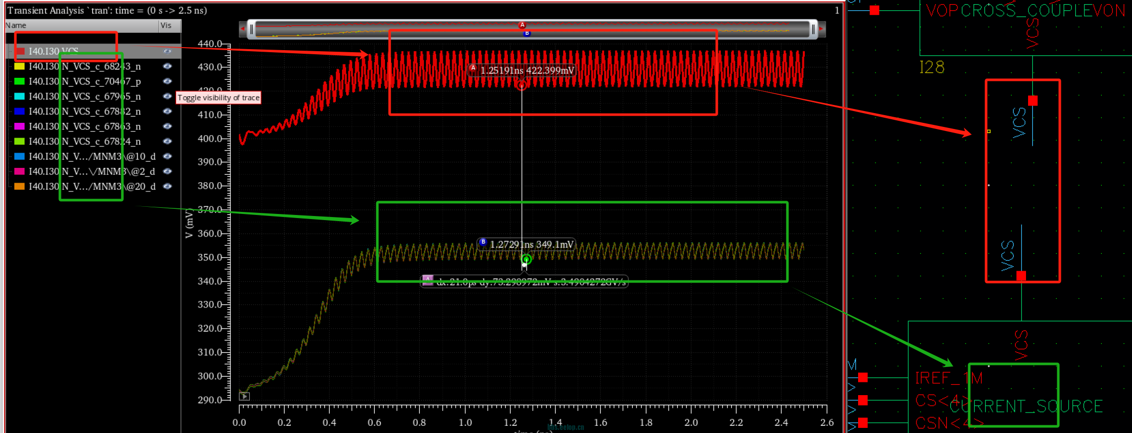

做的B类 LC-VCO,数控电容阵实现6~12G的振荡频率,前仿17G~7.8G
后仿R+C+CC只有17.7G~17.6G
C+CC是13G~7.5G看起来正常
only R是17.7G~17.6G
怀疑过是不是IR drop的问题,将VSS exclude from PEX后变为17.4G~16.4G,将两个输出线VOP VONexclude from PEX后,直接无法振荡了...
 楼主| 发表于 2023-11-29 23:03:30 | 显示全部楼层
有点怀疑电路其他位置有感性,但并没有提取电感...
另外有两个仿真波形看不明白,也有可能有问题
电流源漏端端口的电压和在顶层同一点VCS看到的电压波形差距好大,考虑寄生电阻也不可能这么大
开关电容底板节点N<5>在版图上没有打pin,但还是有一个波形非常不一样的点
求指导求指导...感觉碰到了非常奇怪的问题...
发表于 2023-11-30 09:13:40 | 显示全部楼层
可以看看不同频点下电流会不会差别很大
 楼主| 发表于 2023-11-30 12:52:39 | 显示全部楼层
胶地的游戏 发表于 2023-11-30 09:13
可以看看不同频点下电流会不会差别很大
电流管电流,电压源电流这些看过是正常的...
 楼主| 发表于 2023-11-30 21:24:59 | 显示全部楼层
找到问题了,电容底板寄生电阻太大了
