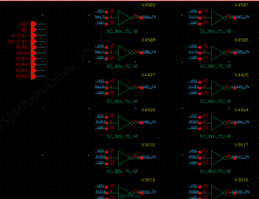

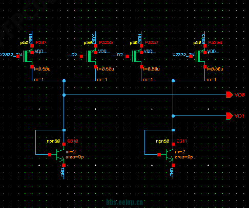

该温度传感器用delta VBE测量温度,但是他给三极管的2路电流分别是ptat和ctat,请问这是为了什么?可见传感器前端被ADC采样,中间有校准模块,最左边一个给传感器校准。其校准模块左边或右边一排电容相加等于ADC采样电容,由此可以把传感器三极管的失配给消掉。
我现在想的逻辑是:chopper不变,delta vbe方向不变,校准方向也不变;如果chopper交叉,那么delta vbe也反相,校准也反相,以此消除三极管的不匹配。
可是按我的想法校准模块为什么会分6路?用一路不就行了吗?我忽略了什么
