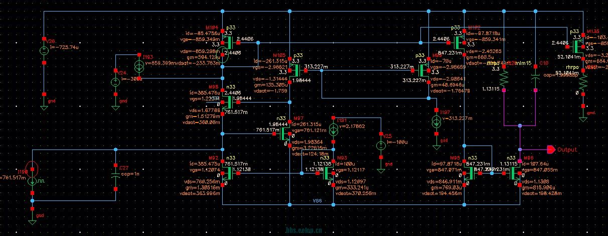

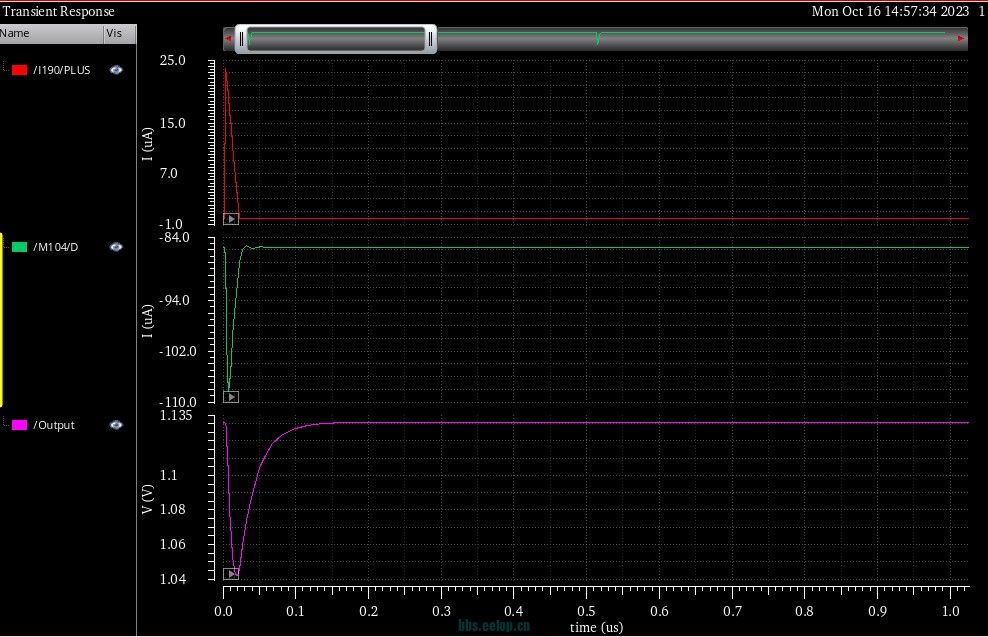

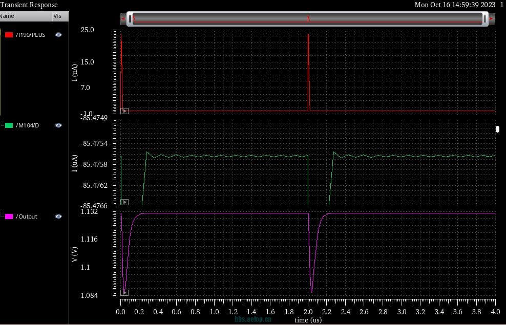

我设计了一个跨阻放大器,在我的输出仿真波形中会出现一定的波动,但是当我将输入端的电容从10opF改到1nF,这个波动就减小了很多,甚至没有了,请问输入端的负载电容为什么会对输出波形有影响呢,如果保持小电容的输入负载,

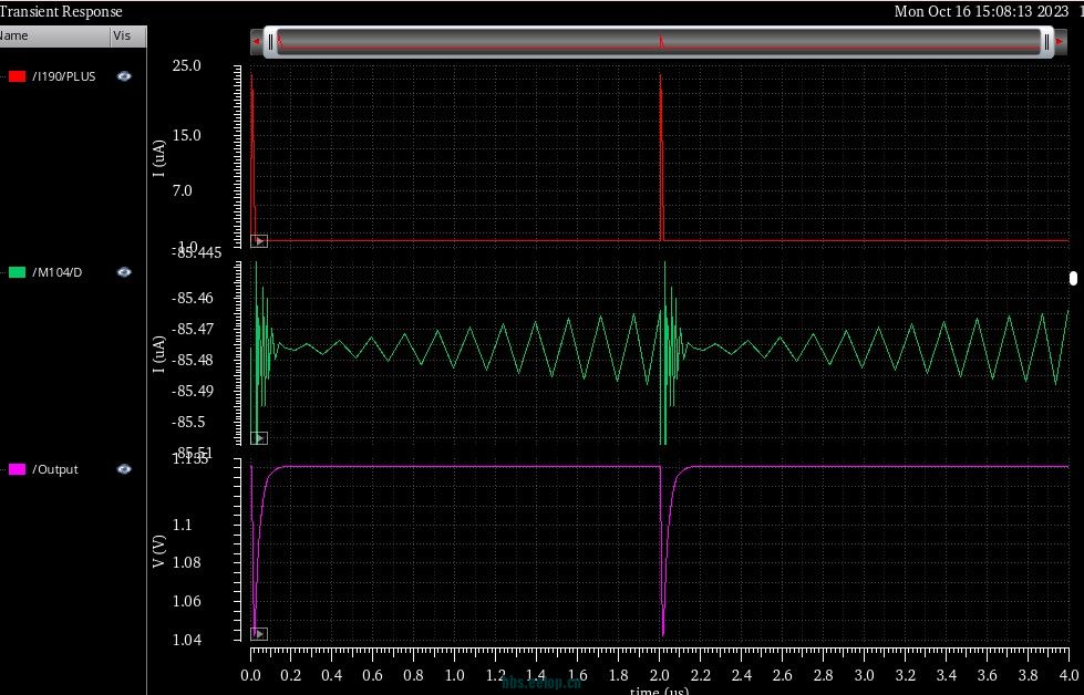

 楼主| 发表于 2023-10-16 15:11:23 | 显示全部楼层
这个是振荡波动比较严重的波形
发表于 2023-10-16 15:34:17 | 显示全部楼层
仿真精度设高再看看吧
 楼主| 发表于 2023-10-16 16:52:20 | 显示全部楼层
子车天纵 发表于 2023-10-16 15:34
仿真精度设高再看看吧
你好我想请问,什么是仿真精度啊,设高的话需要在仿真环境里改变什么?
发表于 2023-10-17 09:41:05 | 显示全部楼层
有个叫Dynamic Parameter的东西。打上勾之后,出现了Parameter和Parameter Set两种选项
