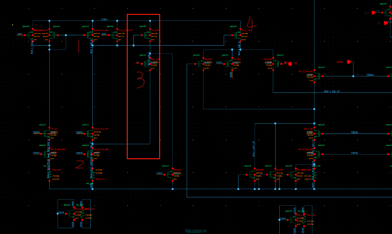

[求助] 这个Buffer这部分是什么作用

很巧妙,学习了。之所以这么做的原因,是为了在CMRR不受影响的前提下,提高共模输入范围。cascode尾电流源至少需要2vdsat,而这个电路似乎可以做到比一个vdsat更小。 简析:输入升高,尾电流源的|Vds|被压缩,电流势必要减小。而这样的反馈,被|vds|压缩的电流,又通过提高|Vgs|补回来了。
发表于 2023-9-28 10:24:37 | 显示全部楼层

发表于 2023-9-28 10:55:42 | 显示全部楼层
感觉像动态尾电流源,运放尾电流随输入IN变化

 楼主| 发表于 2023-9-28 10:57:32 | 显示全部楼层
对啊 就是不知道这样有什么目的

发表于 2023-9-28 11:06:40 | 显示全部楼层
cwq 发表于 2023-9-28 10:57
对啊 就是不知道这样有什么目的
如果没这个结构尾电流源就没有定义,这是个反馈必须要有的。不然你的运放偏置哪来呢

 楼主| 发表于 2023-9-28 11:11:12 | 显示全部楼层
大话天神 发表于 2023-9-28 11:06
如果没这个结构尾电流源就没有定义,这是个反馈必须要有的。不然你的运放偏置哪来呢 ...
我的意思是 让尾电流随输入变化而变化 有什么目的

发表于 2023-9-28 11:11:40 | 显示全部楼层

发表于 2023-9-28 11:13:18 | 显示全部楼层
没有反馈,你的尾电流源就没有定义,上PMOS饱和下NMOS饱和,中间电位去哪儿找

 楼主| 发表于 2023-9-28 15:39:42 | 显示全部楼层
luminedinburgh 发表于 2023-9-28 14:43
很巧妙,学习了。之所以这么做的原因,是为了在CMRR不受影响的前提下,提高共模输入范围。cascode尾电流源 ...
okok,感谢解惑

 楼主| 发表于 2023-9-28 15:53:43 | 显示全部楼层
我想了下,输入的最大值为VDD-Vod-|Vgs|。当输入增大时,为电流也增大了,Vod和Vgs也增大,VDD-Vod-|Vgs这个值就减小了。怎么输入范围反而更小了。是我哪里理解错了吗
