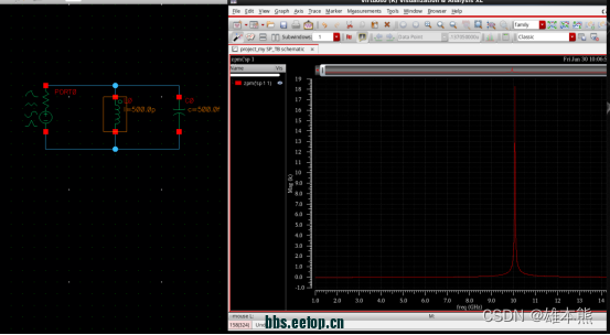

如图所示,回路在10Ghz处表现谐振,回路呈现电阻特性为1K,想问这个仿真是如何做的,怎么输出这样的曲线

加一个电压源,做AC分支,看节点电压。或者加一个电压源,做AC仿真,看电流结果。
