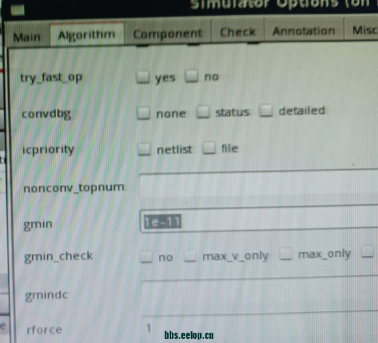

180nm工艺,仿上电,输出很容易振荡。
我想让两个OP上电后,延迟一段时间再工作,有什么办法?

两个运放的偏置电流从IREF引入怎样?
 楼主| 发表于 2023-9-14 17:40:47 | 显示全部楼层
No-one 发表于 2023-9-14 14:14
两个运放的偏置电流从IREF引入怎样?
可以这样??

我们做的BGR就是从M4的位置给运放的。仿真检查一下启动,上电等。测试过,没发现有什么问题
BGR结构和你的稍微不同,不知道在这个电路行不行

试过了,不行,产生正反馈了,输出电流增大了几倍

不过把仿真的步长从-12改成-11,振荡现象就好了很多。
