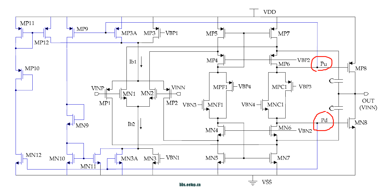

如图,我的leader说PU/PD这两点的反应速度跟带宽有关?这是怎么判断的呀?
 楼主| 发表于 2023-9-5 10:10:44 | 显示全部楼层
那么在OP电流非常小的情况下就不能用了是吗?
发表于 2023-9-5 10:57:40 | 显示全部楼层
PU,PD是主极点,决定了带宽
