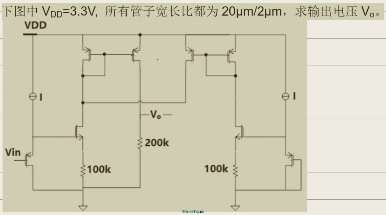

发表于 2023-9-4 18:19:42 | 显示全部楼层 |阅读模式
求大佬帮忙看下这题,我算出来是个很复杂式子,我思路是电流差×R
发表于 2023-9-5 09:46:45 | 显示全部楼层
2Vin?
发表于 2023-9-5 09:49:59 | 显示全部楼层
2*VIN
发表于 2023-9-5 09:57:32 | 显示全部楼层
落在200K电阻上的电流是左边电流减去右边电流,也就是vin/100K,所以vo=(vin/100K)*200K=2vin
 楼主| 发表于 2023-9-5 11:38:25 | 显示全部楼层
千手修兵 发表于 2023-9-5 09:57
落在200K电阻上的电流是左边电流减去右边电流,也就是vin/100K,所以vo=(vin/100K)*200K=2vin ...
这里相当于VGSP  和 VGSN 可以抵消?
发表于 2023-9-5 11:50:22 | 显示全部楼层
2vin的结果过于理想,详细算的话肯定和你说的一样,会有很长的式子
 楼主| 发表于 2023-9-5 13:38:19 | 显示全部楼层
3q,多谢大佬
