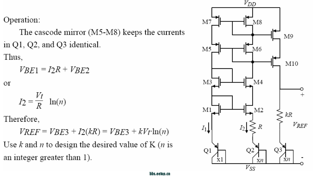

有没有什么新的设计?
发表于 2023-8-29 16:47:52 | 显示全部楼层
教科书上就有不用运放的结构啊。。。
回复 支持 1 反对 0
 楼主| 发表于 2023-8-29 17:29:46 | 显示全部楼层
acging 发表于 2023-8-29 16:47
教科书上就有不用运放的结构啊。。。
能否给个链接啊?
发表于 2023-8-29 22:24:09 | 显示全部楼层
去看課本, 有common gate 去鎖兩邊的方法
 楼主| 发表于 2023-8-29 22:28:08 | 显示全部楼层
有论文吗?
common-gate structure似乎也需要amplifier.
发表于 2023-8-30 02:41:10 | 显示全部楼层
你去翻個bandgap任何lecture note應該都會看到
 楼主| 发表于 2023-8-30 16:00:53 | 显示全部楼层
谢谢,全文在哪里啊
