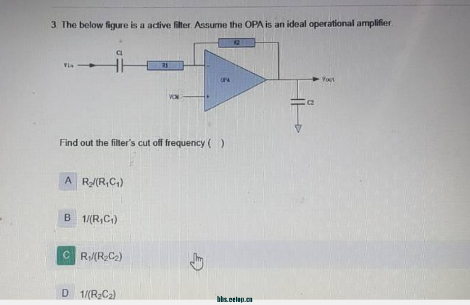

请问各位大佬,这个怎么算,能具体讲讲吗,我算出来感觉不大肯定

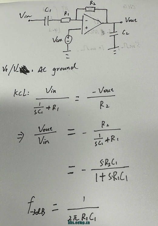

发表于 2023-8-28 19:46:50 | 显示全部楼层
如图。

发表于 2023-8-28 19:51:43 | 显示全部楼层
这是运放电路,有反馈回路
回复
发表于 2023-8-28 22:23:57 | 显示全部楼层
写传输函数,选B

发表于 2023-8-29 09:27:29 | 显示全部楼层
这个传递函数分子是不是错了呀
回复
发表于 2023-8-29 10:02:58 | 显示全部楼层
千手修兵 发表于 2023-8-29 09:27
这个传递函数分子是不是错了呀
确实写错了,已更正。

发表于 2023-8-29 10:07:13 | 显示全部楼层
是个非常典型的高通,直观就能看出来cutoff:
1,运放虚短,R1右就是小信号地,C1和R1组成一阶高通,input在C1左,output在C1右
2,R1和R2与运放组成反向放大,input在R1左,output在R2右,增益只与R1和R2相关
综合,信号先经C1和R1组成的高通,再经R1和R2及运放组成的反向放大,因此整个信号路劲的cutoff就是1/(2piR
1C1)

发表于 2023-8-29 10:48:50 | 显示全部楼层
yfchao2333 发表于 2023-8-29 10:02
确实写错了,已更正。
你好,最后的截止频率是怎么从传递函数中得到的呢?按照我的想法,截止频率为半功率点,即传递函数的模等于1/根号2,所对应的频率。但最后我计算得到的结果却和上面所有选项都不一致,这让我比较困惑,希望可以得到你的解答,谢谢。
