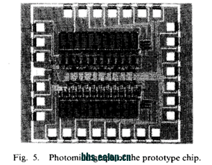

移位寄存器阵列和时钟电路是在芯片外构建的。 电容器使用多晶硅1-多晶硅2结构。 芯片的显微照片如图 5 所示。每个电容器的值约为 7 pF 每个 D/A 转换器的芯片面积为 550 X1330 um^2,不含焊盘面积。

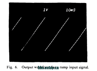

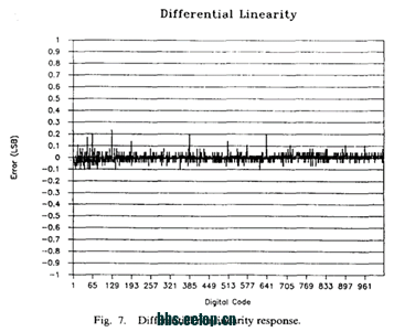

D/A转换器在 1 MHz 的主时钟速率下进行测试。 6 显示了斜坡输入信号的输出波形。 该电路的差分线性误差响应如图7所示。它证实了转换的线性度非常好(优于11位)。 由于测量系统中的输出缓冲器和 S/H 电路引入的非线性误差,积分线性响应的精度低于 10 位。 I 总结了测得的电路性能。
