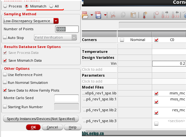

发表于 2023-8-22 16:34:13 | 显示全部楼层 |阅读模式
仿真运放的失调电压,跑MC时,到底应该选“ALL”还是“mismatch”?网上各种说法都有,有无大佬现身说法?
 楼主| 发表于 2023-8-22 16:35:19 | 显示全部楼层
“ALL”是mismatch和corner的结合吗
发表于 2023-8-22 16:45:41 | 显示全部楼层
同问,而且我的mc库里面没有mismatch;想要仿真mismatch就要用单独的mismatch库
发表于 2023-8-22 20:55:41 | 显示全部楼层
对,model也要选MC的
发表于 2023-8-23 08:56:46 | 显示全部楼层
我一般是选All,最后得到的结果是受到process和mismatch的共同影响,在没有具体要求时,一般是调整到process影响占比最大,受到mismatch影响较小的程度即可。
发表于 2023-8-23 09:18:12 | 显示全部楼层
只看器件失配对电路影响就用mismatch,因为一个芯片上process基本是一样的,这个时候可以看看哪个器件对失配贡献最多,从而对电路进行优化。如果仿process和mismatch则更全面一点,这两种情况都要仿。

发表于 2023-8-23 11:34:58 | 显示全部楼层
vannylee 发表于 2023-8-23 10:48
佬,可是失调电压不应该主要是mismatch贡献的吗?需要匹配的器件其process必然是相同的,那么如果选ALL跑 ...
如你所说,process不变,咱们改不了,这应该属于系统误差,我们能做的就是对器件进行匹配,使mismatch占比减小,相对的process占比相对增大,直到process占据主要位置
