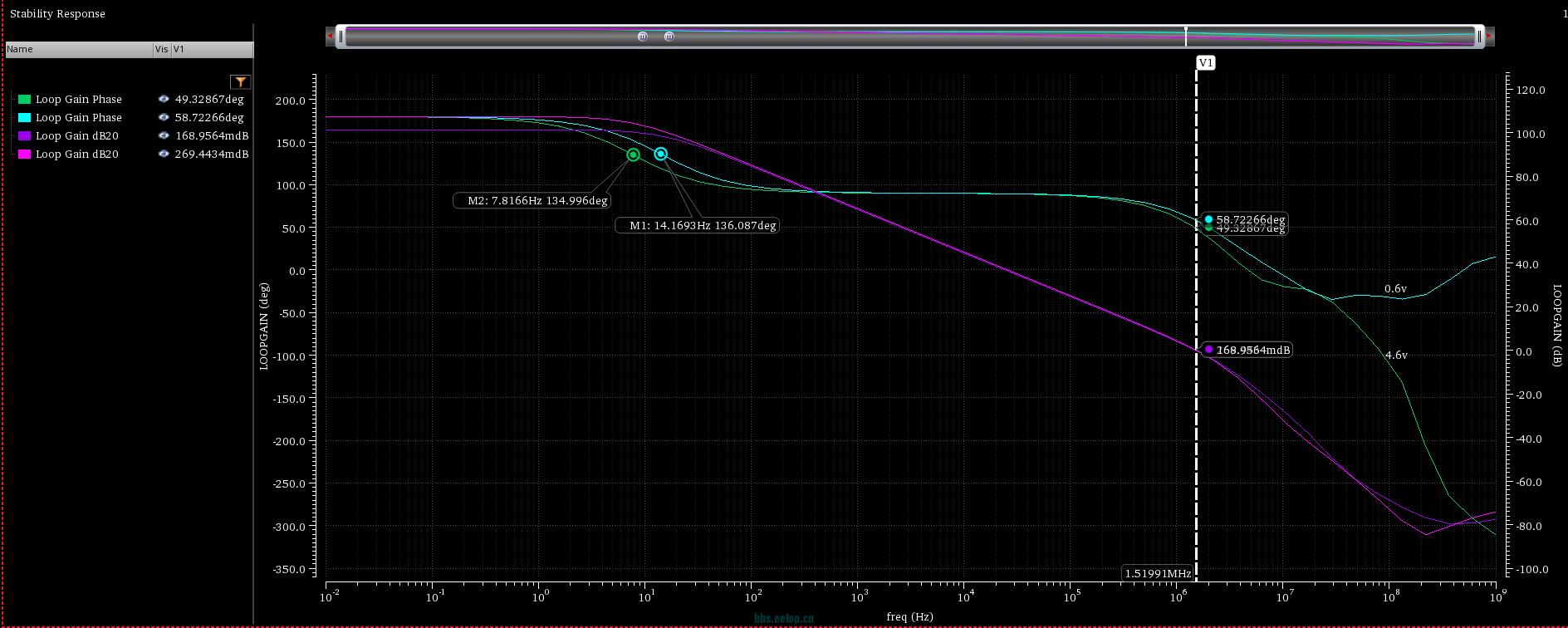

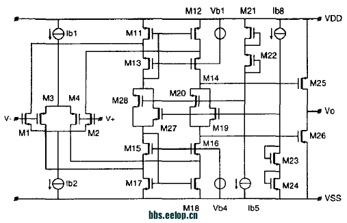

最近在做一个轨对轨输入与输出的OP,把运放接成单位增益负反馈形式,随着正端输入共模电平的变化,STB仿真的零极点位置会有不同的结果,这是为什么呢?
轨对轨运放主极点在输出端,主极点位置应该是不变的,应该是非主极点和其他零点产生了变化,具体是什么我想不明白,求大佬指点

发表于 2023-8-16 21:54:28 | 显示全部楼层
输入级需要设计成恒跨导形式吧
 楼主| 发表于 2023-8-17 08:52:55 | 显示全部楼层
Twonej 发表于 2023-8-16 21:54
输入级需要设计成恒跨导形式吧
不需要
发表于 2023-8-17 09:00:12 | 显示全部楼层
你不恒跨导,两对对管GM都不同,不同共模电压交流特性肯定会不一样。
 楼主| 发表于 2023-8-17 09:02:25 | 显示全部楼层
结构就是不需要恒跨导,请问这样的情况下交流特性具体哪些不一样啊
发表于 2023-8-17 09:06:35 | 显示全部楼层
主极点应该是gm/C的形式,你的C会跟着gm动吗
 楼主| 发表于 2023-8-17 09:10:27 | 显示全部楼层
从仿真结果来看,主极点几乎没有变化
发表于 2023-8-17 09:18:54 | 显示全部楼层
vannylee 发表于 2023-8-17 09:10
从仿真结果来看,主极点几乎没有变化
VCM 1V跟VCM 4V没变化么
 楼主| 发表于 2023-8-17 09:25:11 | 显示全部楼层
大话天神 发表于 2023-8-17 09:18
VCM 1V跟VCM 4V没变化么
几乎没变,主极点位置一个是7Hz,一个是14Hz
