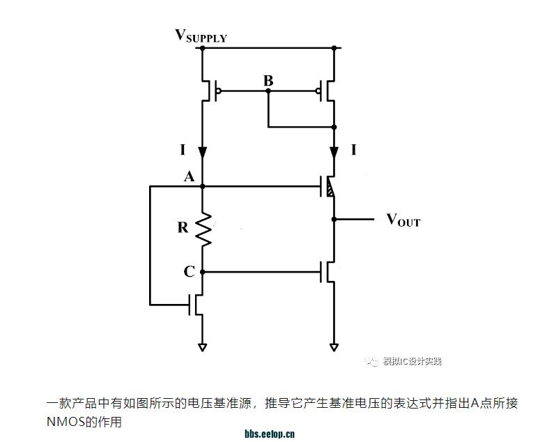

求大佬解释,个人有点拿捏不好

右边中间有阴影的管子是什么呀?
发表于 2023-8-15 19:19:57 | 显示全部楼层
我感觉是一个MOS结构的与温度无关的基准源
发表于 2023-8-15 20:04:59 | 显示全部楼层
peaking偏置结构,工作强反型和亚阈值区提供的温度系数不同,亚阈值下可以输出PTAT,可换成NPN好理解
