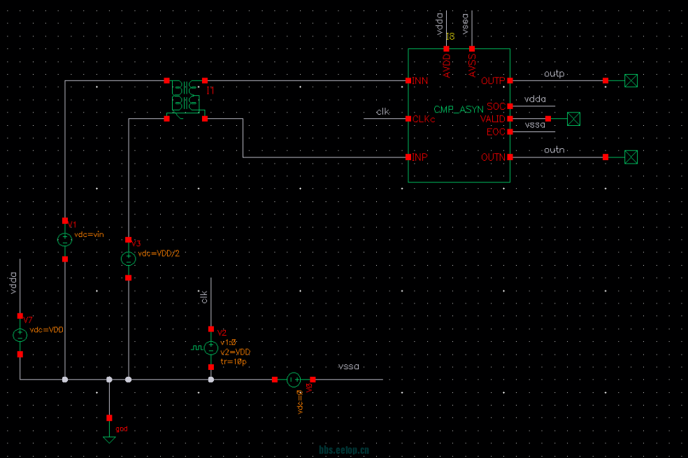

[求助] 仿真动态比较器的noise时,出现error:no crossing events
发表于 2023-7-31 23:14:12 | 显示全部楼层 |阅读模式
error:no crossing events detected for jitter calculations
求问如何解决

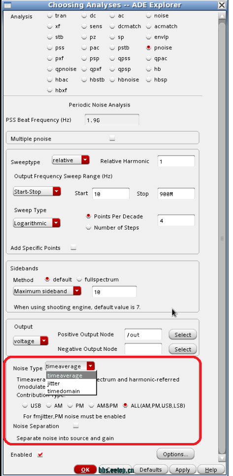

发表于 2023-7-31 23:21:54 | 显示全部楼层
Pnoise怎么设置的?你要仿jitter吗
 楼主| 发表于 2023-8-1 10:00:51 | 显示全部楼层
登录/注册后可看大图
不是仿jitter,要仿pnoise

发表于 2023-8-1 23:02:28 | 显示全部楼层
noise type别选jitter吧
dc33912345 发表于 2023-8-1 10:02
不仿jitter,仿比较器噪声
noise type那里选择问题?反正不能选择jitter吧
发表于 2023-8-1 23:04:55 | 显示全部楼层
noise type应该别选jitter吧

发表于 2024-6-23 14:28:43 | 显示全部楼层
可以把Positive Output Node和Negative Output Node换一下位置,可能是正负弄反了,输出还是应该选择Latch的两个输出结点
